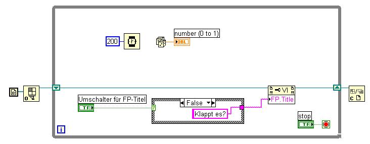

ist es möglich den Fenstertitetel eines Dialoges zur Laufzeit zu ändern?
Ich habe z.B. einen Dialog der zum Anlegen, Bearbeiten und Kopieren von Datensätzen benutzt wird - je nachdem welcher Button gedrückt wurde soll dementsprechend der Fenstertitel geändert werden.

Den Fenstertitel kannst Du so ändern. Ich hoffe, ich habe Dich richtig verstanden.
Oder meinst Du einen Dialog, den Du bestätigen musst (OK), bzw. bei dem Du auswählen kannst (Ja/Nein).
Sonstige .vi  Untitled_3.vi (Größe: 12,33 KB / Downloads: 509)

Vielen Dank.
Genau das wars ;-)
Aber nur interessehalber - ist sowas auch bei Standarddialogen aus LabVIEW (OK, JA / NEIN, ...) möglich?

Soweit ich weiß, nicht...aber du kannst dir beliebige Dialogfenster ja selber programmieren.
Beim LV-"Three Button Dialog" kannst du den Titel ändern...aber wenn du dir das entsprechende VI auf der Palette anguckst siehst du, dass das auch ein extra programmiertes VI ist...wenn also NI das nicht anders löst als ich grad vorgeschlagen hab, dann ...

Ich sehe gerade, dass ich "Open VI Reference" und "Close Reference" innerhalb der Schleife habe. Blush
Das würde ich eher ausserhalb der Schleife platzieren. (vgl. Screenshot)
Ansonsten freut es mich, dass es Dir weitergeholfen hat.
