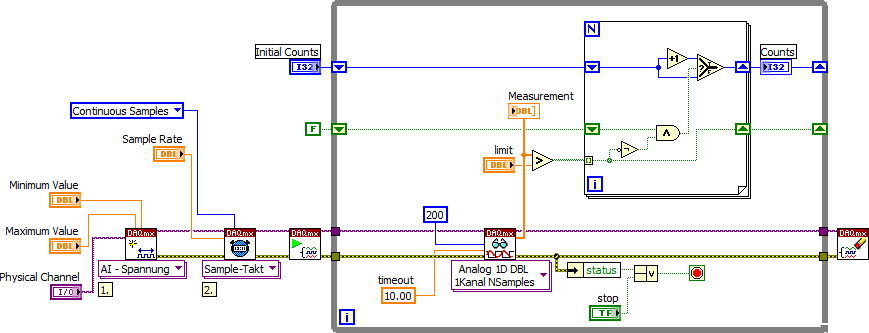

Wie wäre es, wenn ich mit einem Softwarecounter Analog die Flanken zählen würde, und mir daraus die RPM errechne? Ich habe auf der NI-Seite ein counter programm gefunden (siehe Anhang). Es zählt die Flanken einwandfrei, jedoch wüsste ich nicht wie ich hier auf die RPM komme...

Zitat:Ich habe auf der NI-Seite ein counter programm gefunden (siehe Anhang). Es zählt die Flanken einwandfrei, jedoch wüsste ich nicht wie ich hier auf die RPM komme...
Dein Beispiel könnte man so vereinfachen, wenn man wie bisher auch nur fallende Flanken zählen will:
Um auf RPM zu kommen, musst du wie bisher auch dFlanken/dt rechnen. "dt" ergibt sich aus Samplerate und Anzahl der gelesenen Samples pro Iteration…
500rpm und 3P/Umdr ergibt maximal 1500Pulse/min oder 25Hz. Es reicht also locker aus, einen AI mit einer Samplerate von 100Hz für das Pulssignal zu nutzen. Andererseits kannst du bei dem Tempo auch gern den eingebauten Counter der USB6009 nutzen und dort mit ~50Hz abfragen.
Du hast hier einen klassichen Zielkonflikt: bei langsamen Drehzahlen könnte sollte es genauer sein, die Zeit zwischen 2 Pulsen zu messen. Bei höheren Drehzahlen ist es einfacher, die Pulse pro Zeiteinheit zu messen…

Zitat:Um auf RPM zu kommen, musst du wie bisher auch dFlanken/dt rechnen. "dt" ergibt sich aus Samplerate und Anzahl der gelesenen Samples pro Iteration…
Ja die Theorie verstehe ich, aber ich bräuchte sowas wie einen Pufferspeicher über eine genau definierte Zeit, in dem die detektierten Impulse gespeichert werden dFlanken/dt=drehzahl. Aber wie ich das bewerkstelligen kann weiß ich nicht. Ich habs im angehängten VI versucht, aber so funktioniert das natürlich nicht, weil hierbei bei jedem Sampel die Berechnung durchgeführt wird. Es bräuchte jedoch eine vielzahl von Sampels... Könntest du mir dabei weiterhelfen?
