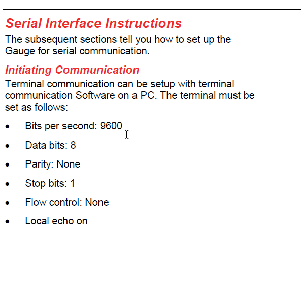

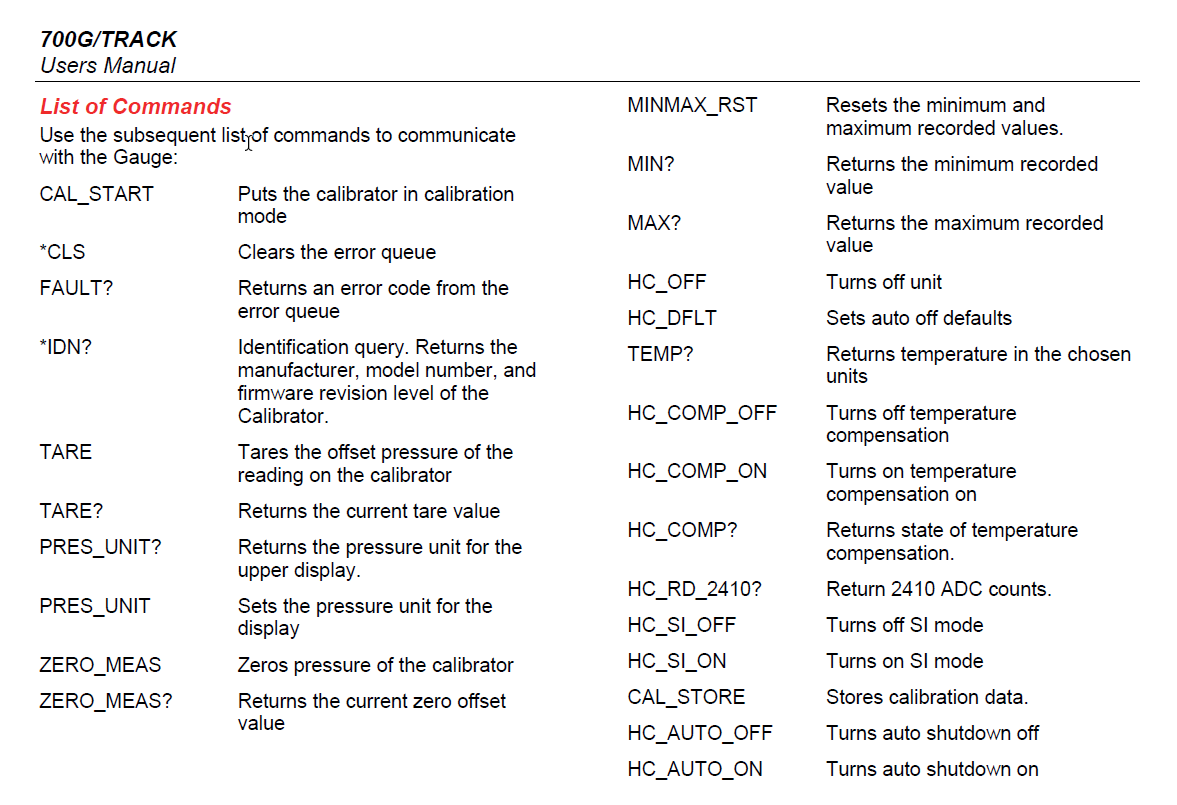

Entweder habe ich etwas falsch programmiert oder das Kabel von Fluke ist anders belegt. Info von Fluke war: "Kaufen wir auch nur zu. Kann er keine Antwort drauf geben." Ich habe auch in der Programmieranleitung einen Begriff mit dem ich nichts anfangen kann. Es geht um das "Local Echo On". Unten mal ein Screenshot aus dem Manual und eins von meinem VI.
Treiber für LV bietet Fluke nicht für den 700G an. Vielleicht hat ja auch schon jemand Erfahrungen damit und kann berichten wie er vorgegangen ist..

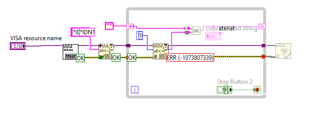

versuch mal dieses VI.
Damit müsstest Du übe die Virtuelle Schnittstelle kommunizieren können.
Wenn es funktioniert, schreib die Befehle für die Fluke selber.

Hallo Freddy,

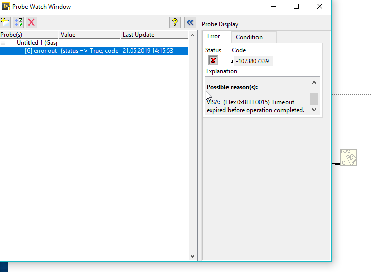

danke für die schnelle Hilfe. Hab das schnell zusammengeklickt aber leider bekomme ich beim Lesen einen Fehler.
ich denke man muss die Schnittstelle des "Fluke 700G27" erst einschalten.
Im Handbuch steht:
1. Drücken Sie "config", um das Setup-Menü zu öffnen.
2. Drücken Sie nochmals "config", um eine Funktion auszuwählen.
3. Drücken Sie die Tasten "hoch/runter", um eine Option auszuwählen.
4. Drücken Sie "config", um die Option festzulegen und zur vorherigen Funktion zurückzukehren, oder "enter", um die Option festzulegen und zur Live-Ansicht zurückzukehren.
Schau mal ob es eine Funktion "Local Echo On" gibt.
Ich kenne den Sensor nicht - aber vllt. war es das.

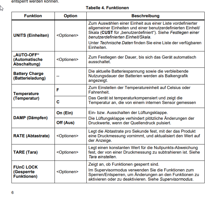

Die einzigen Funktionen die ich am Fluke einstellen kann stehen direkt unter der von dir zitierten Anleitung. Im Anhang ist dazu noch ein Screenshot.. Hab da leider keine Einstellung gefunden um die RS 232 zu "aktivieren". Laut dem netten Herrn von Fluke soll das Gerät auch direkt funktionieren sobald das Kabel an einen PC gesteckt wird.. Bekomme immer mehr das Gefühl, dass mein Adapter eine andere Kabelbelegung hat als der von Fluke.. Denknach

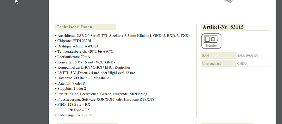

Ich glaube ich habe den Fehler gefunden. Im Datenblatt des USB->Klinke Adapters steht etwas von einer Baudrate von 300. Der Fluke läuft aber über 9600..
Hier ein Auszug aus dem Datasheet
Edit: Anscheinend hat der Adapter auch eine andere Flusssteuerung. Hier ist noch ein Link zu dem Adapter: https://www.reichelt.de/usb-2-0-konverte...20564.html

habe gerade mal einen Blick in die Anleitung geworfen und festgestellt, das dass Fluke keinen TermChar hat. Der TermChar ist bei dem VISA Serial aber standardmäßig aktiviert. Schalte diesen doch mal bei der Initialisierung aus.
Ansonsten kann man mit dem NI Max auch sehr gut mit der Schnittstelle herumspielen und Einstellungen verändern, bis man die richtige gefunden hat. Finde ich persönlich einfacher, als alles im Programmcode zu erledigen und das Programm immer neu starten zu müssen.

Hab das probiert aber kriege beim Lesen immer noch einen Fehler. Habe auch mal deinen Tipp mit NI MAX probiert.. Auch hier kommt der Fehler das der Timeout vor der Vervollständigung der Operation abgelaufen ist. Kann es mit der Flow Control zusammenhängen? Der Sensor möchte keine und der Adapter möchte eine..
Edit zum Post von gestern: Baudrate lässt sich einstellen von 300 - 3 Megabaud und steht nicht auf 300. Im Windows Gerätemanager steht die Einstellung auf 9600.
