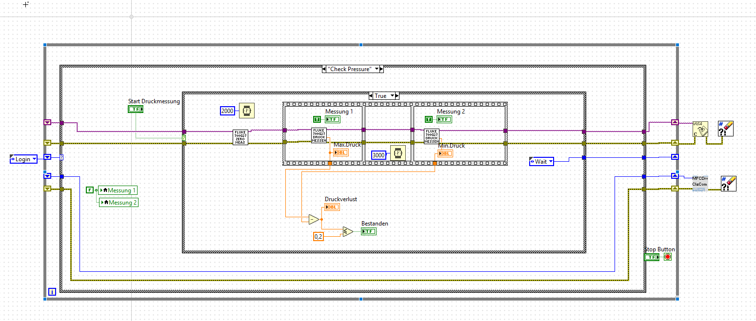

Bin jetzt mehr oder weniger fertig mit meinem Programm. Habe jetzt aber folgendes Problem:
Der erste Durchlauf meiner Druckmessung funktioniert. Wenn ich sie allerdings ein zweites mal laufen lasse bekomme ich im normalen Modus keinen Wert. Jetzt kommt aber das lustige: Wenn ich die Schaltung im Debugmodus laufen lasse funktioniert alles ohne Probleme. Habe das Gefühl, dass mir mein Sensor nicht so schnell Werte liefern kann wie ich sie abfrage. Muss ich mein VI jetzt "bremsen"? Im Anhang mal ein Bild von meinem Haupt VI und von dem selbsterstellten SubVI.

RE: Fluke 700G27 über virtuellen COM
Mach doch eine Schleife
"Bytes at Port > 0"
Freddy
(03.06.2019 13:31 )Freddy schrieb:  Mach doch eine Schleife
"Bytes at Port > 0"
Freddy
Wie genau meinst du das?
Gruß Marco
