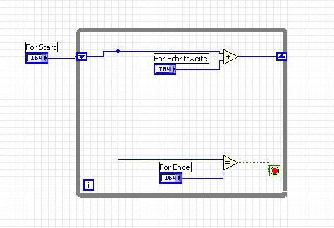

geht es, dass ich eine For-Schleife nicht von 0 bis 5 laufen lasse, sondern von 5 bis 15. Hintergrund dabei ist, dass die ersten 5 Schritte unter manchen Umständen nicht ausgeführt werden sollen.

Die Vor-Schleife fängt immer bei 0 an und endet bei N-1 (ausser Indexing ist eingeschaltet). Du kannst aber eine Case-Struktur mit Fallunterscheidung abhängig von i in die For-Schleife setzen.

ich habe mir die For-Schleife jetzt aus einer While-Schleife gebaut. Dabei wird einfach ein Wert in einem Schieberegister jedes mal um eines hochgezählt. Das Schieberegister kann nun auf den Wert initialisiert werden, bei dem die "For-Schleife" beginnen soll.

Talk Verstehe nicht, Beispiel ? Schieberegister kannst du ja "neu initialisieren" (trennen und einen neuen Wert setzen), oder?

hier ein Screenshot für die For-Schleife mit variablem Anfang, Ende und Schrittweite.
MfG Jeffrey

Da hast Du wohl was vergessen.... Wink

Na dann starte mal mit 5, nimm Schrittweite 2 und ende mit 10 ... und warte und warte... Lol
Ich glaub so wird das nichts. Du solltest wenigstens auf größer/gleich testen.

ja da ist natürlch richtig. Ich teste in meinem Programm auch auf >= hab ich gerade festgestellt. Ich habe das kleine Beispiel nur schnell zum verdeutlichen gemacht. Wenn mann auf >= testet funktioniert es auch nicht für negative Schrittweiten. Das diente nur als Beispiel um meinen Text zu verdeutlichen. Kann sich ja dann jeder so anpassen, wie er will.
