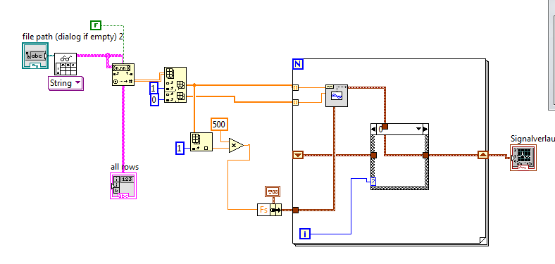

Im Anhang ein Programm zur Darstellung eines Rechtecksignals, zusätzlich zwei .txt Datein.
Datei 1 beinhaltet eine Fourier Berechnung mit der Spannung U = 1V und f = 100Hz. Die Darstellung nähert sich einem Rechtecksignal an.
Nun mein Problem/Frage:
Datei 2 beinhaltet eine Fourier Berechnung mit der Spannung U=1V und f = 115 Hz. Hier sieht das Signal nicht mehr aus wie ein Rechtecksignal.
Hat jemand eine Idee was im VI. falsch sein könnte? Frequenzen von 10/100... werden richtig Angezeigt aber sobald die Zahl (ungerade) wird, Funktioniert es nicht mehr.
Ich bedanke mich für euer Interesse.
thx, bd Tobi

Musst natürlich die Abtastrate so anpassen, dass man eine ganze Anzahl von
Perioden dargestellt bekommt.

Hey Lucki,
Ah okay, also liegt der Fehler an der Abtastrate!
Könntest du mir sagen wo ich den FS Baustein finde?

Gibt es eine Möglichkeit die automatische Anpassung der Abtastrate in meine VI Version zu integrieren?
Deine Version mit dem Case ist ja weiter vereinfacht (nur noch ein Sinussignal), aber ich würde gerne zu Anfang die von mir Angehängte VI mit der erweiterten Abtastrate Vervollständigen und mich dann an weitere alternativen heranarbeiten.
vielen Dank für deine Hilfe!

(30.05.2013 13:33 )Tobi_J schrieb:  Könntest du mir sagen wo ich den FS Baustein finde?
Das ist kein "FS-Baustein", die Funktion ist Cluster/"Nach Namen bündeln" Man muß allerdings eine Cluster-Variable oder Cluster-Konstante mit Elementnamen am mittleren Teil anchließen, damit die Elementnamen an den Eingängen erscheinen.
(30.05.2013 14:17 )Tobi_J schrieb:  Gibt es eine Möglichkeit die automatische Anpassung der Abtastrate in meine VI Version zu integrieren?
Ja, gibt es. Gegeben die jeweilige Grundquenz (= erste Harmonische).Wie man die Abtastrate eingibt, weiß Du auch. Die Abtastrate berechnet sich aus Grundfrequenz, Zahl der Samples, Zahl der gewünschten darzustellenden Perioden mittels Elementarmathematik (Mit "Mal" und "Durch", und das hat mit Labview selbst nichts zu tun). Willst Dus nicht wenigsten mal selbst versuchen?

Hey, ich habe lange zeit versucht die Abtastrate anzupassen in meinem VI aber ich komme leider nicht auf das gewünschte Ergebnis.
Wäre schön wenn mir da noch mal einer Tips bzw. Hilfestellung leisten könnte. Das Prinzip verstehe ich, aber ich bekomme es in LabVIEW nicht umgesetzt...
