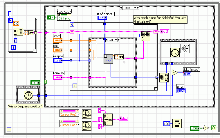

ich habe eine Frage zum vi "1D Explorer Example" (zu finden bei mit unter c:ProgrammeNational InstrumentsLabVIEW 8.5examplesmathmath.llb, ich habe aber auch mal ein Bild angehängt.
1. Wozu dient die innere for-schleife? Ich sehe nicht mal, wo die Anzahl ihrer Iterationen definiert wird.
2. Warum muss die Startzeitmessungen in einer Sequenzstruktur sein?
Vielen Dank für alle Tips - Curtis

Indizierung erfolgt über "Auto-Indexing" hier:
Anzahl der Schleifen-Durchläufen passt sich automatisch an die Größe des Arrays an.
Die Sequenz dient wohl nur dazu, absolut sicherzustellen, dass die Zeiten an den korrekten Stellen im Ablauf des Programms ausgelesen werden. Über die Sequenz links der "Case Structure" kann man aus meiner Sicht streiten, ob das wirklich nötig ist.
MfG, Jens

Ah, For-Schleifen mit Auto-Indizierung war das Stichwort. Danke!
