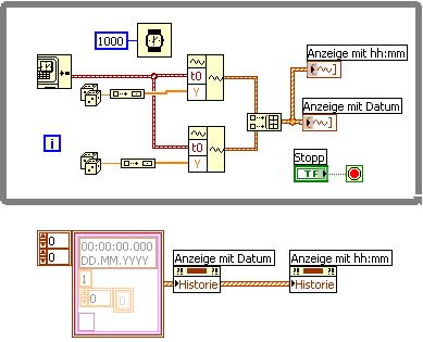

24.08.2007, 07:53
Frage zum Signalverlaufsdiagramm
' schrieb:Kann mir jemand sagen wie ich das Diagramm einstellen muss?
Deine Entscheidung für ein Signalverlaufsdiagramm ist goldrichtig, da man dann wegen des eingebauten Ringpuffers keine weitere Programmierung für die Zwischenspeicherung der sich ansammelnden Daten benötigt. Ein weiterer Vorteil ist die Darstellung als Stapelplot, was hier wegen der unterschiedlichen Skalierungen (Spannung und Temperatur) von Vorteil sein dürfte.
Die Zeitpunkte müssen nicht einmal äquidistant sein - wenn sie das nicht sein sollten, so ist das immer noch kein Argument für den xy-Graphen.
Die schreibst nicht, ob Du mit "Zeit" die Uhrzeit oder das komplette Datum meinst. Ich habe deshalb für beide Fälle ein Diagramm im VI - Es sind natürlich mit Eigenschaften/Format/fortgeschrittener_Bearbeitungmodus unendlich viele andere Darstellungsarten der Zeit möglich.
Sonstige .vi  Signalverlaufsdiag.vi (Größe: 23,25 KB / Downloads: 308)
Habe gerade dein Vorschlag ausprobiert, Funktioniert so wie ich mir das vorgestellt habe.
Wär das Darstellen von 2 Kurven gleichzeitig auch möglich?
Ich habe mal ein bisschen rum probiert. Auch die Beispiele im LV habe ich mir angeschaut.
Bekam aber irgendwie nicht hin was ich wollte.

Hallo Lucki,
danke für dein Beispiel. Das ist genau das was ich gesucht habe. Funktioniert besstens.
