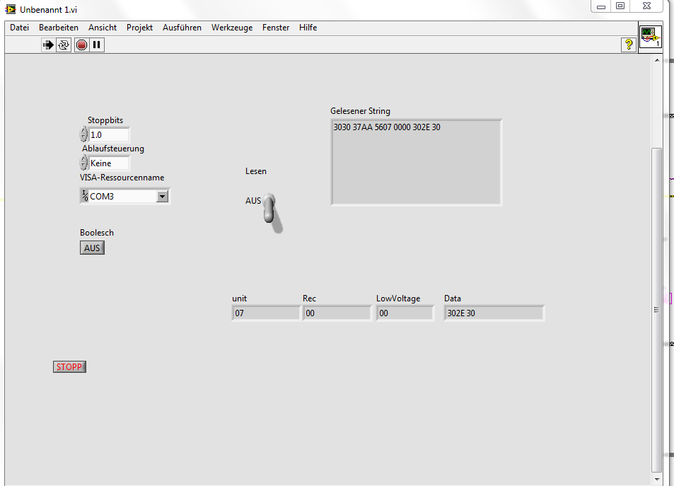

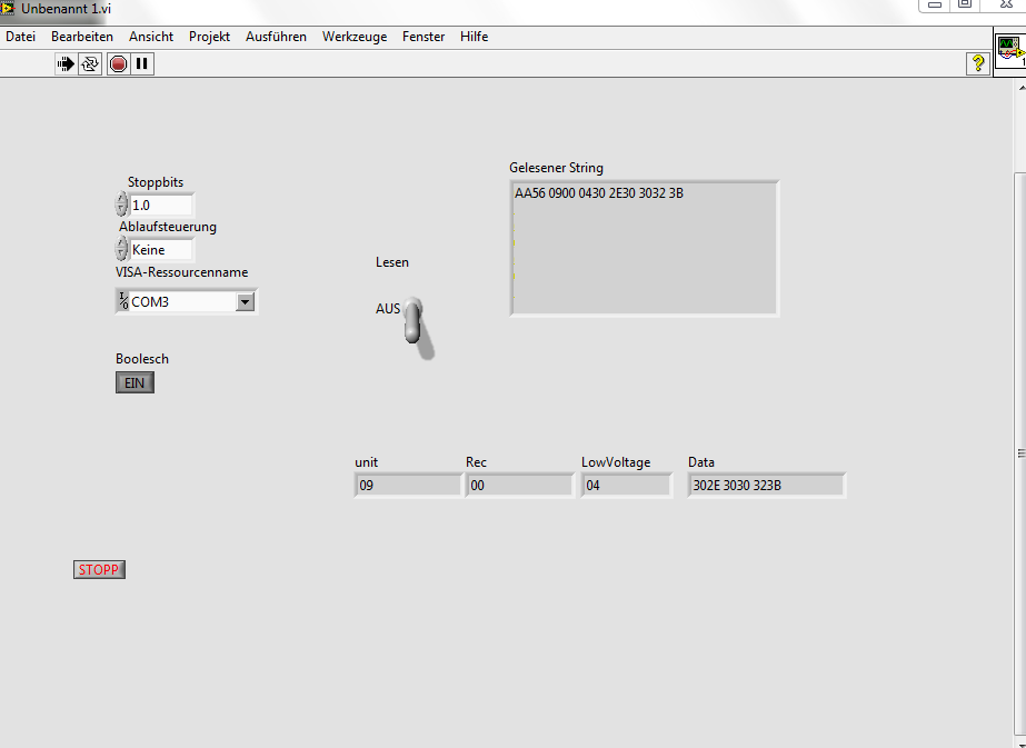

(14.04.2015 11:38 )GerdW schrieb:  Hallo haoran,
Zitat:dass der Anzeigemodus … klar zu erkennen ist
Zitat:Ja bei mir die Stringkonstante sind auch AA56
Es geht um den ANZEIGEMODUS! Meine String-Konstanten sind auf "Hex-Display" eingestellt, deine dagegen (sehr wahrscheinlich) auf "Normal-Display".
Und das macht schon einen gewaltigen Unterschied!
Ja es funktioniert jetzt!!! Ich habe vor der Zeit nicht auf Display geachtet.....vielen Danke!!
Außerdem habe ich noch ein Problem. Die String werden immer einmal richtig anzeigen, einmal nicht.. Dabei sind die Probleme.. Wie kann ich das lösen?
Vielen Danke für Ihre Hilfe!!!!!
mit freundlichen Grüßen

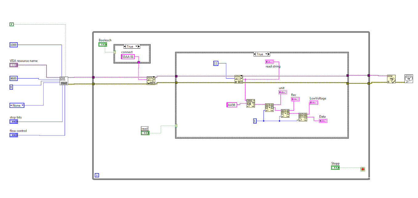

RE: Frage zur RS232
Hallo haoran,
Zitat:Die String werden immer einmal richtig anzeigen, einmal nicht.. Dabei sind die Probleme.. Wie kann ich das lösen?
Das Problem ist die BytesAtPort-Funktion, die du unnötigerweise benutzt - und dann auch noch falsch dank einer RaceCondition!
Verzichte darauf und das Problem ist weg…

(14.04.2015 12:00 )GerdW schrieb:  Hallo haoran,
Also wenn ich die BytesAtPort-Funktion weg mache, wird die neuen Probleme aufkommen....
Die ID Code stehen nicht in erste Stellen, sondern in hinter.. Die sind 11 Stellen String, wie kann ich die String richtig anzeigen?

Hallo haoran,
hoffentlich hast jetzt endlich bemerkt, dass ich schon den ganzen Tag deine Post korrigiert habe…
Zum Thema:
Du solltest die empfangenen Bytes in einem String sammeln und aus diesem dann immer komplette Botschaften ausfiltern. Aufgrund der Tatsache, dass du kein TermChar verwendest, musst du dich selbst um die Synchronisierung von Sender und Empfänger kümmern!
