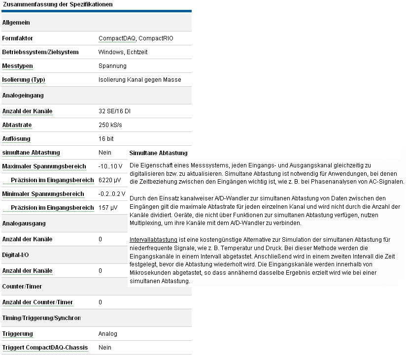

Ich habe fünf Messsignale die ich differentiell an die Hardware angeschlossen habe und jedes Signal würde ich gern jede Millisekunde messen. Macht die Hardware dies parallel? Also reicht eine Abtastfrequenz von 1 kHz oder läuft dies nacheinander ab und die notwendige Abtastfrequenz verfünfacht sich?

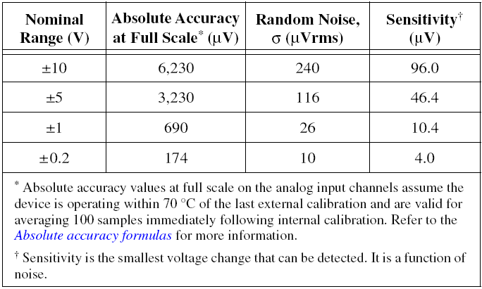

Ich nehme jetzt einen Druck zwischen 0 und 10 bar auf. Nehmen wir an, dass entspricht 0 bis 10 Volt.
Nun gestatte ich der gesamten Messung (Sensor + Digitalisierung) einen Messfehler von 1 %.
Mein Sensor besitzt nun einen Messfehler von 0,5% (also 0,05 bar bzw. 50mV).
Ist es nun richtig, dass ich schauen muss dass die Digitalisierung eine bestimmte Auflösung besitzt damit ich nicht über die 1% Fehler hinauskomme?
Also:
Auflösung = (Vges) / (Vtolges - Vtolsensor) = 10V / (100mV - 50mV) = 10V / 50mV = 200
Ist dieser Gedankengang richtig?
NI9205 & NI9263
Weiß zufällig jemand mit welchen Grundtechniken die D/A und A/D Wandlung von Statten gehen?

alles Mögliche zur NI 9205
Datenblatt zur NI 9205
=> z.B:
viel Erfolg bei der NI9263
und wenn man dann noch
Zusammenfassung der Spezifikationen
besucht =>
und man hat eine schöne Nachmittagsbeschäftigung Zeitung2
