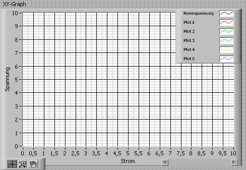

1. Wie kann man ein Main-Menü wie in Bild 1 Menü erstellen? Ich weiß das dies geht, ich habe es auch schon gesehen, finde es aber nicht wieder.
2. Hat jemand schon mal eine geschickte Lösung für das Legenden- und Einstellungsproblem gefunden? Ich meine damit, dass auf einem Blockdiagramm immer Platzmangel herrscht.
Das Problem ist in Bild 2 XY-Graph die Legende bei mehren Plots den Graph verdeckt und daneben eigentlich kein Platz ist!
3. Kann man das Blockdiagramm so Konfigurieren, dass es immer im Vollbildmodus läuft als EXE? (einfach?)

Zum Thema Menü hab' ich Dir schnell ein Bsp. gemacht.
Sonstige .vi  Men__Test.vi (Größe: 36,07 KB / Downloads: 324)

' schrieb:1. Wie kann man ein Main-Menü wie in Bild 1 Menü erstellen? Ich weiß das dies geht, ich habe es auch schon gesehen, finde es aber nicht wieder.
Edit - RunTime-Menu
' schrieb:2. Hat jemand schon mal eine geschickte Lösung für das Legenden- und Einstellungsproblem gefunden? Ich meine damit, dass auf einem Blockdiagramm immer Platzmangel herrscht.
Du könntest dann im Menu die Funktionen Ein/Ausblenden Legende (mit PropertyNode) usw implementieren.
' schrieb:3. Kann man das Blockdiagramm so Konfigurieren, dass es immer im Vollbildmodus läuft als EXE? (einfach?)
Du meinst das Frontpanel, in der EXE gibt es keine (sichtbaren) Blockdiagramme.
Maximiert geht mit PropertyNode VI: Fp.State
richtiges Vollbild (wie z.Bsp IE Browser) geht vermutlich nur mit API.
