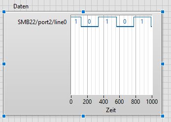

Ja ich weiß, dazu gibt es schon antworten, aber ich hab keine Antwort gefunden die mir weiter hilft. Daher hier meine Problemerläuterung:
- ich nehme über einen digitalen Eingang einer DAQ-Karte die Flanken einer Lichtschranke auf
- die Frequenzen um die es geht, liegen irgendwo zwischen 1Hz-10Hz
Mein Problem ist eigentlich das schwankende dt. Ich habe auf meinem System eine Samplerate von ca 4061Hz ermittelt (mehrfach), diese ist aber mit sicherheit PC-Abhängig.
Wie kann ich ohne (oder mit schwankendem) dt die Frequenz meines digitalen Signals ermitteln?

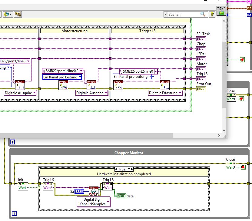

Hallo Scoop,
Zitat:Mein Problem ist eigentlich das schwankende dt. Ich habe auf meinem System eine Samplerate von ca 4061Hz ermittelt (mehrfach), diese ist aber mit sicherheit PC-Abhängig.
Wo genau legst du die Samplerate fest?
Falls du keine Samplerate festlegst: wie/wo genau wird die Iterationsgeschwindigkeit der Schleife ("Chopper Monitor") eingestellt? Läuft die Schleife etwa "as fast as possible"?
Welche Hardware benutzt du?
Unterstützt diese hardware-getimte DI-Tasks?
Wieso benutzt du so extensiv Propertynodes/lokale Variablen?

RE: Frequenzermittlung aus digitalem Signal Verlauf
- gar nicht, die kann ich doch für nen digitalen Kanal gar nicht einstellen
- ja, "as fast as possible". Die aufnahme der messdaten dauert doch einige Zeit, ich würde schätzen irgendwas zwischen 1s-1,5s
- NI-USB 6002 (OEM)
- leider nicht
- extensiv? meins die "init" und "close"? weil die in einer anderen schleife beschrieben wird

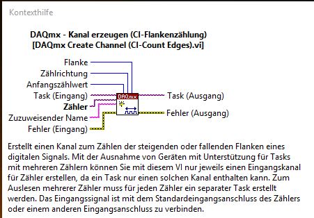

Und dann gibts ja auch noch die CI-Flankenzählung?!?
Mal kucken was ich damit anstellen kann, ich dächte, dass dies von der 6002 unterstützt wird.
