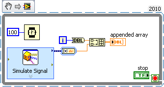

Hallo Zusammen,
ich möchte die Frequengangamplitude bei verschiedenen Frequenzen messen. Die ermittelte Messwerte will ich in eine Excel-Tabelle eintragen, wobei in der linke Spalt dieser Tabelle die eingestellte Frequenzen und in der rechte die ermittelte Messwerte angelegt sein soll. Mit mein VI komme ich nicht zu recht. Kann mir jemand bei lösen dieses Problem helfen.

Du kannst auch nicht aus einem "Signal (Dynamic Data)" und einem "Double-Wert" ein Array machen.
Lass die Express-VIs einfach weg oder wandel einfach mal Dein Signal (Dynamic Data) in ein Double um.
Hier ist ein Bsp.:
Sonstige .vi  Signal_und_Double.vi (Größe: 58,86 KB / Downloads: 256)
