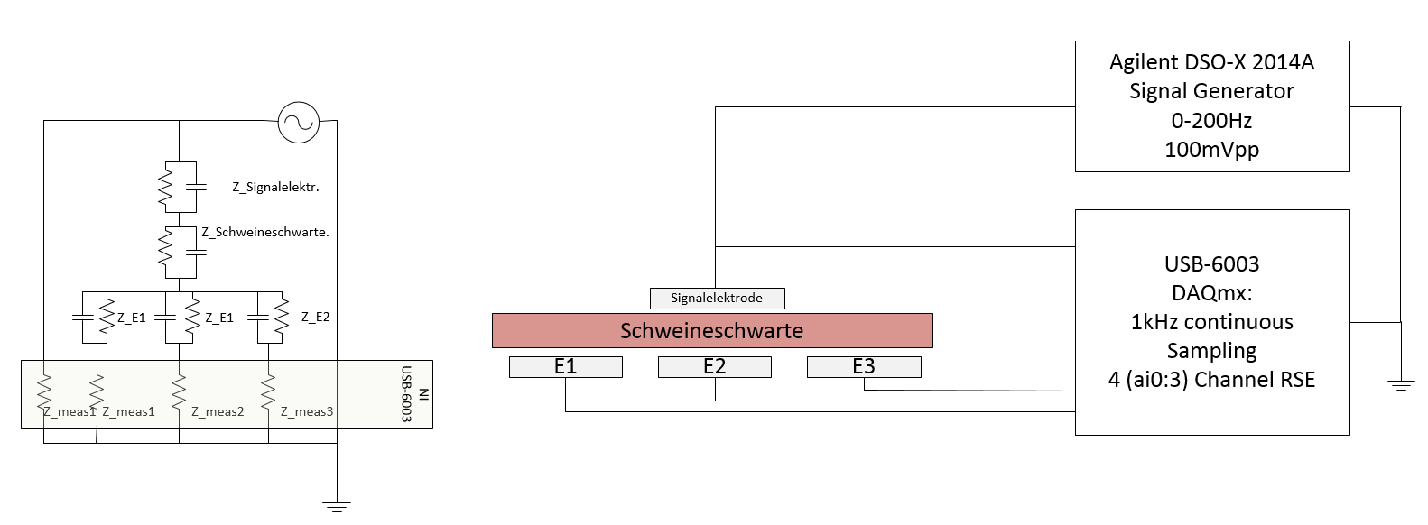

Ich habe ein Experiment aufgebaut, mit dem ich verschiedene
Elektrodentypen in ihrem Frequenzgang im Biosignalbereich vergleichen
möchte. Optimalerweise gibt es keine großen Unterschiede in der sehr
geringen Dämpfung.
Dafür habe ich einen Messaufbau (siehe Bild) und ein LabView VI
geschrieben, das 4 Channel (das heißt 3 Elektroden und das
Referenzeingangssignal) mit 1kHz sampled und speichert - und mir
zur eingespeisten Signalfrequenz per FFT die magnitude sowie den AC Vrms
der Signale berechnet und alles loggt.

Um alles nachvollziehbar zu machen, ist der Messaufbau kurz beschrieben
und im Bild verdeutlicht:
Signalgenerator: Agilent DSO-X2014A Oszi mit eingespeistem Signal 1-200
Hz, Sinus, 100-150mVpp
Probe: Mittig eine typische AgCl Elektrode (vom Signalgenerator) auf ein
Stück schweineschwarte. Darunter äquidistant drei Elektroden anderen
Typs.
Das Wavegen Signal vom Agilent und die Signale der Messelektroden werden
mit einem NI USB-6003 mit 1kHz zwischen -1 und 1V gegen GND (RSE)
gesampled. Außerdem sind alle Signale noch auf dem Agilent angezeigt.
Agilent Wavegen und USB-6003 GND sind alle auf einen Punkt verbunden.
Wenn ich auf dem Oszi per AC Coupling messe, misst mir das sinnvolle AC
RMS Werte auf den Kanälen, das heisst die Referenz ist immer etwas
größer als das Messsignal. Die NI USB-6003 kann leider nur DC coupling,
aber ein Offset sollte ja nichts an der FFT magnitude oder Vrms ändern?!

Derzeitige Vermutung: 50Hz Brummen wird irgendwie noch eingefangen und Anteile erhöhen den Vrms Wert des Messsignals.
Nur: Sollte nicht wenigstens die FFT magnitude der Zielfrequenz dieses Problem beheben?
