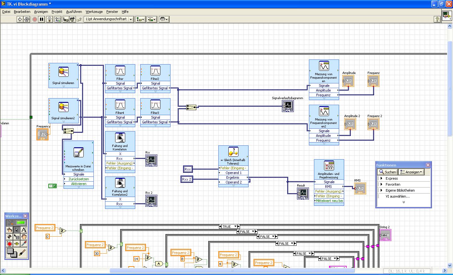

Hi, hab da nen problem, das wenn ich ne Frequenz <10Hz eingebe, das mir die Frequenzanalyse nicht unter die 9Hz kommt, sonder schwankt dann total von 10-13Hz rum. Aber laut graph ist die Frequenz schon kleiner geworden.?

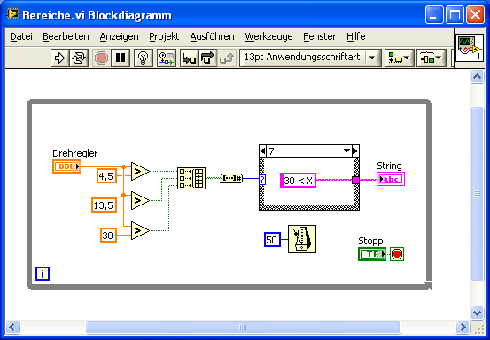

Desweitern ne noch kleine Frage, wie mach ich es am geschicktesten eine Stringausgabe, das wenn die Lokal. Variable = 0-4, 5-13, 14-30, 30> Hz ist, soll zu jeder Situation nen Text anzeigen werden? habs ziemlich primitiv mit vielen Case-Strukturen gelöst...

hier ist ein Beispiel für die Textauswahl.

Danke, die Auswahl funktioniert!Smile

Noch was anderes, hab ich bereits wo anderst gefragt, aber egal. Ich muss nen signal1 (sinus1 mit f=70Hz) mit signal2 (sinus mit f=80Hz) vergleichen. Dazu bräuchte ich die Korrelation hat mein Lehrer gesagt. Es ist so, wenn die signale von der rechten hirnhälfte (sinus1) sich zu 30% von der linken Hirnhälfte (sinus2) unterscheiden, dann soll einfach ne Lampe angehen oder so. Ich habs ungefair hinbekommen.. über effektiv wert usw.. Das heißt, wenn der RMS wert zb kleiner als 0,985 ist, dann hab ich ne abweichung von 20Hz oder so. Etwas anderes ist mir nicht eingefallen wie man das Problem lösen könnte. Hab ihr vielleicht ne bessere, elegantere Idee?Tongue

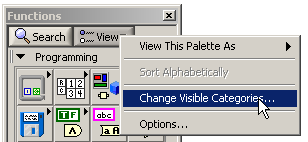

Offtopic2
Hilfe, nur Express-VIs in der Funktionspalette!
Lass dir mal alle Paletten anzeigen!!! Dir entgehen alle interessanten Funktionen von LV!
Ebenso geht das in der Control-Palette, auch da gibt es mehr als Express-Controls!
Ironie
Verflucht sei der NI'ler, der für die Neuinstallation von LV seit Version 8.2(5?) festgelegt hat, dass erst mal nur die Express-Paletten angezeigt werden.

' schrieb:Offtopic2
Das es auch die "normalen" Sachen in der Funktionspalette gibt, ist mir schon bewusst;)Denke mal, dass viele die Express-VIs benützten, weil es schnell und einfach den Zweck erfüllt :lol:Das ist ja auch das gute an LabVIEW, dass User die möglichkeit haben ohne großes Know How etwas Programmieren können dank Express-VIs, die dazu noch sehr benützer freundlich sind und einfach zu bedienen. Nen beispiel: die Korrelation habe ich auch als "normales" VI gefunden, doch wenn ich mir die Anschlüsse so anschaue, dann habe ich manchmal kein Plan wie ich das verbinden soll Rolleyes
Zurück zum Thema, ich habe zwar eine Korrelation von Sinus 1 und 2 gemacht und bekomme da halt 2 Signale die etwas sinusförmig sind mit ansteigender und fallender Amplitude. Denke das würde ich auch mit einem normalen VI angezeigt bekommen. Big Grin Nun hab ich die einfach verglichen weil mir da nix besseres Eingefallen ist. Dry Jemand nen Vorschlag?

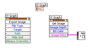

Nächste Frage: Ich habe es hinbekommen mein Signal als LVM-Datei zu speichern, natürlich mit Express VITongue... Aber um das Signal nun grafisch darstellen zu können, muss vorher die Daten mit Excel als Beispiel verarbeiten und aus den x/y werten nen Diagramm erstellen. Kann man den Signalverlauf auch als Bild oder ähnliches speichern..? Wäre cool wenn man einmal den kompletten Signalverlauf speichern könnte und einmal nur das aktuelle Bild und das evtl sogar noch Ausdrucken! Cool
"Screenshot" eine Graphen speichern, dazu gibt es 2 Invoke-Nodes:

Habs nun mit dem Speichern des aktuellen bilds hinbekommen.
