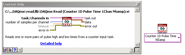

ich versuche, mit einer PCIe-6259 (zwei Counter) durch eine einzige Zeitmessung eine gemittelte Frequenz zu messen. Da die Einzelpulsdauer meines Signals von Puls zu Puls leich variiert möchte ich z.B. die Zeit bestimmen, die 1000 Pulse benötigen. Dabei ist es jedoch wichtig, dass ich genau die Zeit zwischen der ersten ansteigenden Flanke und der 1000stren steigenden Flanke messe.
Eine einfache Möglichkeit sehe ich darin, mit einem Counter einen 1:1000-Teiler zu realisieren und dann nur noch die Pulsweite des Ausgangs zu messen (z.B. mit dem CI-Pulse Width.vi).
Nun möchte ich erst einmal wissen, wie ich den Teiler realisieren kann!
Das zweite Problem für mich ist, wie richte ich den Teiler ein, so dass er mit dem Zustand "low" startet, dann nach der ersten ansteigenden Flanke meines Messignals auf "high" wechselt und nach der 1000sten ansteigenden Flanke wieder auf "low" fällt.
Für die Frequenzbestimmung ist es natürlich egal, wann und wie das geteilte Signal losläuft, da es ja periodisch ist und jede Periode zur Messung geeignet ist. Ich möchte meine Routine jedoch so flexibel gestalten, dass ich auch sehr niederfrequente Signale ohne große Zeitverzögerung messen kann. Hier könnte es passieren, das die Periodendauer des geteilten Signals viele Minuten dauern kann und wenn die Messung jetzt erst bei der zweiten Periode des geteilten Signals beginnt dann habe ich eben einige Minuten ungenutzte Wartezeit.

Zum eigentlichen Thema:
Wenn ich dich richtig interpretiere, willst du den Teiler auch mit der Karte realisieren. Dann stützt sich der Teiler auf die gleiche Zeitbasis wie die von mir vorgeschlagene Methode. Unterscheidet sich der Fehler der "addierten Einzelmessungen" vom Fehler einer "Gesamtmessung" so sehr? Und wie groß sind deine Frequenzen? Lohnt sich der Gewinn an "weniger Fehler" in Bezug auf die Zeitbasis (20MHz bzw. 80MHz) überhaupt?
Hast du dir im ExampleFinder mal die Beispiele
Meas Dig Freq-Buffered-Finite-Large Range 2 Ctr.vi
und
Meas Dig Frequency-Buffered-Finite-High Freq 2 Ctr.vi
angeschaut?
Bei ersterem kann man auch einen Teiler angeben!
Viel Erfolg!
A.

Das lohnt sich in meinem Fall deshalb, weil ich das Programm sehr flexibel gestalten will. Die Zeitmessung funktioniert ja so, dass innerhalb des gewünschten Zeitintervalls die Zahl der Pulse der Zeitbasis gezählt werden und am Ende mit der Periodendauer der Zeitbasis multipliziert wird. Da die Zeitbasis auf der Messkarte aber asynchron zu dem zu messenden Zeitfenster ist kann man den Anfang und das End je nur auf eine Pulsbreite genau bestimmen. Bei einer Zeitbasis von 20MHz sind das bei jeder Messung am Anfang und am Ende +-0,05us, zusammen also eine Zehntel Mikrosekunde.
Ich möchte nun Pulsweiten von einer Stunde bei Berücksichtigung von nur einem Puls bis hin zu Pulsweiten von 0,1ms und Berücksichtigung von 10^7 Pulsen messen (entspricht einer Messzeit von 1000s) . Im ersten Fall ist die Messung eines Pulses natürlich einfach und wäre so genau, wie es die Karte nur kann. Würde ich im zweien Fall aber 10^7 Messungen mit einer Messunsicherheit von zwei Pulsen der Zeitbasis (0,1us) machen dann hätte ich bereits einen Gesamtunsicherheit von etwa 0,1% (10^7 * 0,1us / 1000s * 100%) nur durch diese Art der Zeitmessung. In der Größenordnung sollte aber bereits der Fehler meiner gesamten Messanlage sein. Mache ich das selbe mit einem Teiler und nur einer Zeitmessung so liegt der Fehler bei 10^-8% (0,1us / 1000s * 100%), was dann getrost vernachlässigt werden kann.
(29.02.2012 13:05 )Achim schrieb:  Hast du dir im ExampleFinder mal die Beispiele
Super! Das ist genau das VI, das ich suche. Ich habe es zwar heute Morgen beim durchforsten der Hilfe gesehen, aber nicht so recht verstanden, was es macht. Es ist hier zwar für einen anderen Zweck geschrieben, tut aber exakt das, was ich will. Das schöne ist, dass ich mich nicht um die interne Verdrahtung kümmern muss. Der Ausgang des Signalteilers wird ohne mein Dazutun direkt auf das Gate des Zeit-Counters geschaltete und die Zeitbasis wird auch noch nach meinen groben Vorgaben optimal gewählt.
