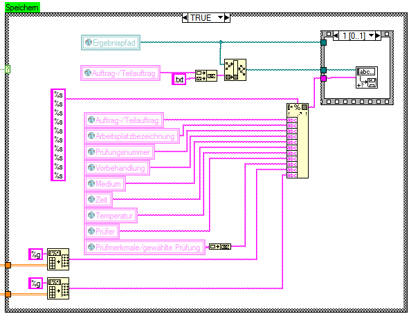

ich möchte an das anhängende VI das Frontpanel an den Report mit anhangen.
Wer kann mir helfen??
Danke Rolleyes
UE
LV 8.2.1
Sonstige .vi  Drucken_Speichern.vi (Größe: 123,64 KB / Downloads: 225)

Du hast ja schon so ziemlich alles an deinen Report angehängt was geht. Warum nimmst du nicht einfach das VI "Frontpanel-Grafik an Protokoll anfügen"?
Hast du es evtl. übersehen oder hast du irgendwelche Probleme mit der Einbindung?

Will zur Frage nichts sagen, sondern nur am Code allgemein herummeckern Mellow Wir wäre es z.B mit dieser Verschlimmbesserung:

mein Problem ist die Einbindung. Es wird nur der Standardreport angezeigt.
Gruß ue

ist das Problem bei einer exe-Datei oder auch wenn du nur so das VI aus der Entwicklerumgebung heraus startest? Soweit ich mich erinnere sind die Funktionen zum Drucken des Frontpanels und ähnlichem für eine ausführbare Datei nicht verfügbar.
