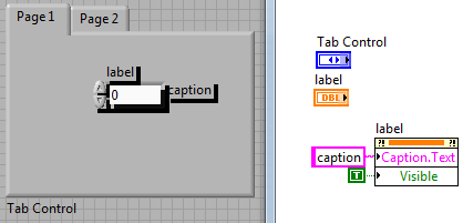

Hallo Kiesch,
du kannst über Eigenschaftsknoten die Caption ändern. Diese lässt sich im gegensatz zum Label zur Laufzeit ändern.
Ebenfalls kannst du mit Eigenschaftsknoten die Sichbarkeit zur Laufzeit ändern.
Wenn du ein FP-Element in jeder Registerkarte haben möchtest, kannst du dieses einfach neben der Registerkarte einfügen und dann mit den Pfeiltasten darüberschieben. Es erscheint dann ein schwarzer Schatten unter dem Element, dieser wird zur Laufzeit aber nicht angezeigt.
Eigenschaftsknoten findest du über Rechtsklick -> Eigenschaftknoten erstellen.
Gruß Richard

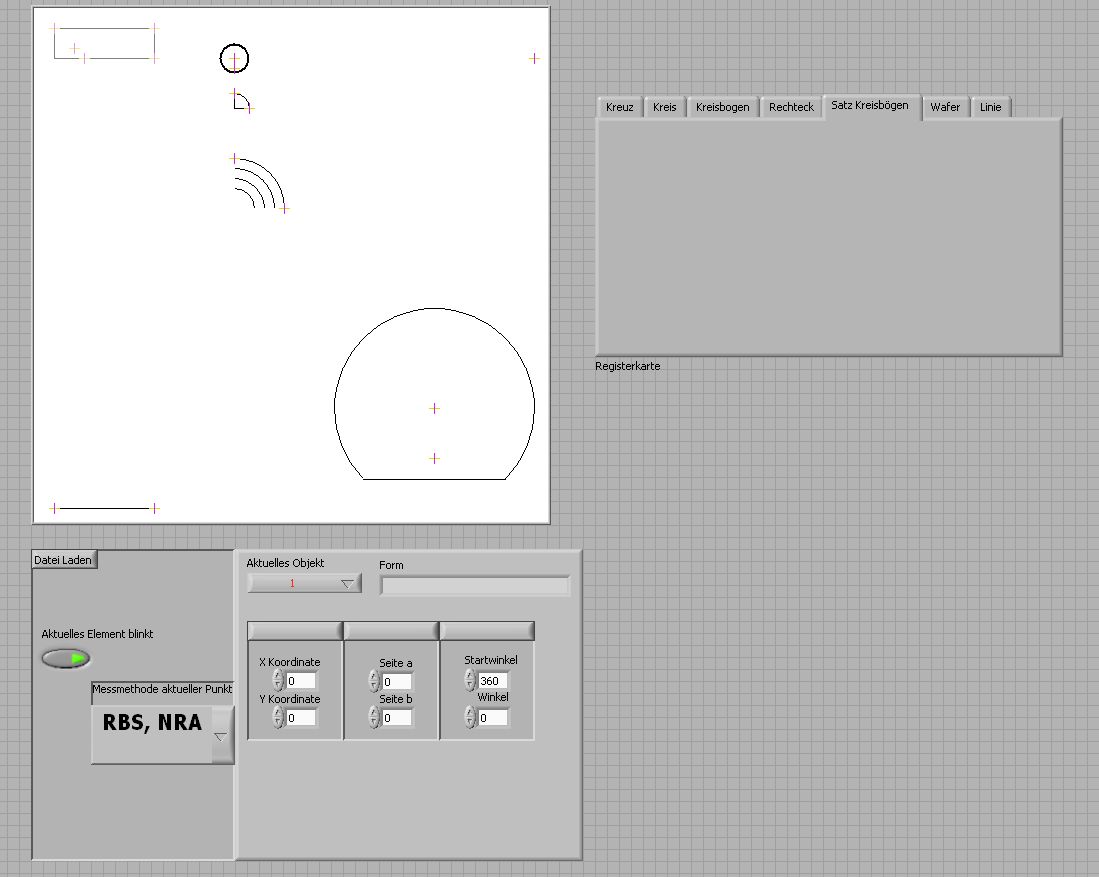

Hab ich schon gemerkt dass der immer mit 0 das bezeichnet was ich als letztes platziere muss ich mir also die Positionen raussuchen in nen Array schreiben und ne Shiftkonstante einfügen so dass ich einfach die Positionsnummern aktualisieren kann wenn ich Elemente hinzufüge. Betrifft ja nun glücklicherweise auch nicht hunderte Elemente.
Aus kurzem Googeln zu Picture Control bin ich nicht wirklich schlau geworden. Was genau kann man denn damit machen? Soweit ich das aus dem Link den ich gefunden habe verstanden habe ist das eine sehr anpassbare Controll - aber was ich wirklich damit machen kann hab ich noch nicht verstanden.
Aktuell verwende ich simple Standardcontrolls die ich programmatisch ein und Ausblenden will, je nachdem ob sie gerade benötigt werden oder nicht. Dazu Gestaltungselemente die das ganze in eine gewisse Ordnung bringen (also zusammengehörigkeit zwischen Elementen darstellen). Die eigentliche Zeichnung ist mit dem 2D Bild Element realisiert (da werden dann die definierten Objekte gezeichnet). Denke auf die Art ist das ein guter Kompromiss zwischen Aufwand und Übersichtlichkeit im BD.
Ich hab mal den aktuellen Stand, samt nem geladenen Beispielbild, angehängt - so sieht das aktuell ungefähr aus (Registerkarte ist nur noch nicht gelöscht damit ich die Elemente alle jederzeit im Blick habBig Grin). Die "Buttons" über den Teilfenstern blenden eine Info ein (ganz Links zum Beispiel Mittelpunkt / Punkt o.ä.). Das ist alles wie gesagt noch in Arbeit und nicht endgültig platziert.
btw. die bunten Kreuze stellen jeweils Messpunkte dar (farbcodiert die Messmethode), die komplizierteren Formen dienen a) der Optik (der stilisierte Wafer zum Beispiel - es soll quasi die gemessene Probe abbildbar sein, damit man sich besser zurechtfindet) und b) als Container um Messpunkte zu gruppieren und gruppiert zu bearbeiten (ne bestimmte Anzahl von Messpunkten auf einer Linie zum Beispiel die im ganzen auf andere Messmethoden geändert werden können sollen etc.
Das ist aber wie gesagt natürlich hochgradig vom gerade selektierten Element abhängig, weswegen ich mein FP durch Ausblenden von Gestaltungselementen flexibilisieren will.
Gruß Kiesch
