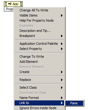

Leider weiß ich nicht, wie der Eigenschaftsknoten dafür erstellt wird. Ich hatte das mal aus einen Beispiel rauskopiert.
Weiß jemand, wie der Eigenschaftsknoten "Pane" erstellt wird ?

RE: Frontpanel ausrichten, wie Eigenschaftsknoten erstellen
Ich erstelle mir eine allgemeine PropertyNode, dann Rechtsklick -> Link to -> Pane

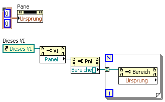

per Rechtsklick->Verknüpfen.
Oder programmatisch:
