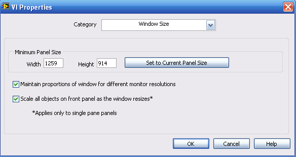

ich habe folgendes Problem: Das Frontpanel meines Programms (im Programmiermodus) ist Bildschirm füllend. Nach erstellen einer exe, ist das Frontpanel etwas kleiner als der Bildschirm. In der exe sollte das Frontpanel aber auch füllend sein.
In den VI Properties habe ich unter Windows Size alles ausprobiert, leider ohne Erfolg. Zur Zeit habe ich die Einstellungen, welche im Attachment zu sehen sind. Kann es an der Bildschirmauflösung liegen (1280x1024), dass diese nicht richtig mit LV zusammenarbeitet?
Ich hoffe jemand kann mir weiterhelfen?
Vielen Dank im Voraus

Hallo Peter,
statt die Fenstergröße in Pixeln vorzugeben, könntest du doch auch "Maximize" beim Tab "Fensterposition" wählen!?
Die Häkchen zum Scaling würde ich persönlich ausschalten...

Ich sehe das Pragmatisch. Wichtig ist doch nur die exakte Pixelgröße der EXE - in der Entwicklungsumgebung hast Du ja Eh alles unter Kontrolle. Also einfach mehrere Mal probieren, und nach spätesten drei Iterationen ist die richtige Größe der EXE gesetzt.
Übrigens hüte ich mich wie der Teufel das Weihwasser, die Häkchen in Deinem Bild zu setzen - aber das hat jetzt mit Deiner Frage nichts zu tun.
Die volle Bildschirmauflösung für das VI steht Dir übrigens nur bei versenkbarer Taskbar zur Verfügung. Ich mache das so, aber viele mögen diese Einstellung nicht und haben dann entprechend weniger Y-Pixel für Programme zur Verfügung.
