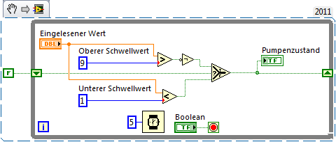

Super damit bin ich schon mal einen grossen Schritt weiter Smile
So sollte ich das hinkriegen.
Gibt es bei LabView 2010 in der Palette ein FlipFlop?
Wenn ja wie nennt sich dies?
Vielen Dank euch allen!
28.02.2012, 10:49
RE: Füllstandsregelung
Hallo msw,
im Realtime-Teil habe ich mal welche gesehen.
Aber es ginge auch so: Q(n) = (Q(n-1) OR S) AND (NOT R). Einfache boolsche Algebra und eine Feedbacknode...

Hallo msw,
prinzipiell ginge es auch so, wie im angehängten Bild gezeigt.
MfG Carsten

ein Bildchen habe ich auch noch:
