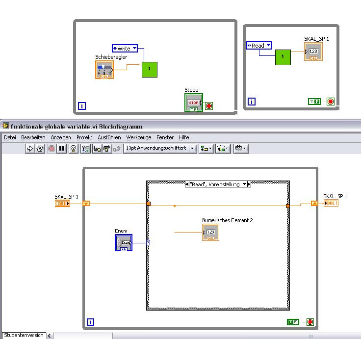

ich brauche mal schnell eure hilfe, ich verstehe einfach nicht wieso das nicht läuft. mir hat das jemand auf dem Rechner gezeigt, das subVI gespeichert....und nun geht nichts. es wird nichts ausglesen.
sieht jemand den Fehler??

Funktionale Globale Variablen
' schrieb:ok, kein problemSmile
ah mist...ich glaube ich habe einfach die falschen anschlüsse nach außen geführt
ich glaube so müsstse es doch jetzt richtig sein, oder?
' schrieb:ah mist...ich glaube ich habe einfach die falschen anschlüsse nach außen geführt
Da deine VIs leider noch in 8.5 sind kann ich das nicht beurteilen, aber von deinem Bild her geht dort prinzipiell was schief. Und zwar darfst du das Shift-Register nicht initialiseren, sondern der Wert deines Control-Elementes wird in dem Write-Case erst in das Shift-Register geschoben. So wie du es gemacht hast wird bei der Auführung des VIs das Register immer mit dem Wert der Control-Elementes, egal ob extern verdrahtet oder nicht, überschrieben.
Aber vielleicht hast du das Problem ja schon gelöst..Smile
Habe das Sub-VI einfach mal durch ein funktionierendes von mir ersetzt, da kannst Du selbst studieren, was falsch war.
