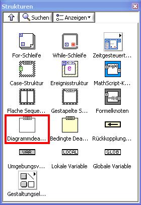

Guten Morgen,
ein neuer Tag, ein neues Problem.
Heute möchte ich gerne wissen, wie ich Teile in einer Struktur disablen kann.
Ich möchte sie nicht löschen, sondern eventuell später wieder benutzen.
Quasi wie bei LabWindows mit dem /* */
Danke schon einmal von mir hier.

Unter den Strukturen gibt es die Diagrammdeaktivierungsstruktur:

Super, weltklasse.
Da habe ich mal wiede rnicht genau geschaut gehabt.
Danke.
