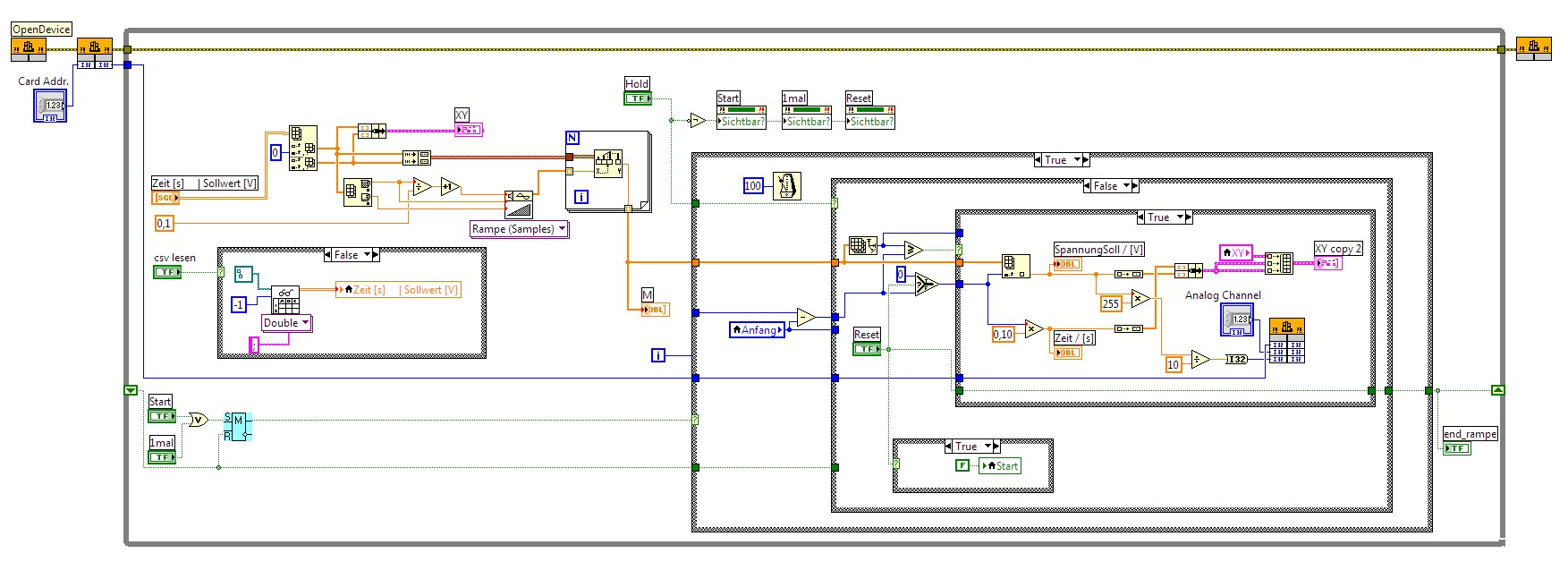

Ich habe folgendes Problem:
Ich habe einen Funnktionsgenerator, der mir über ein DLL gewünschte Spannungen an meine Interface Karte ausgibt.
Dieser ist nun soweit modifiziert, dass er alle Aufgaben erfüllt, die er für meine Anwendung leisten soll (dank eurer Hilfe).
Aber folgendes Problem stellt sich nun, wenn ich ein größeres Zeitfenster als 15min (900sec) anstrebe, dann stimmt der Zeitwert der lokalen Variablen nicht mehr.
Da ich den Funktionsgenerator nicht selbst gebaut habe, sondern lediglich verändert , ist mir nicht bewusst, wie und wenn ja wo (wahrscheinlich in der SubVI Rampe)ich die VI so ändern kann, dass ich im bestenfall einen ganzen Tag über ein Spannungssignal ausgeben kann, ohne einen Datenüberstrom zu bekommen.
Jede 10min einen Wert zu ändern würde volkommmen ausreichen. Sprich ((24*60)/10 = 144 Werte).
Im Anhang findet ihr eine csv-Datei, die einen ganzen Tag simulieren würde (84600sec mit 144 Werten) und die VI.
Ich hoffe ihr könnt mir weiterhelfen.

Wenn ich in den Array große Zeiten eintrage bzw. einlesen lasse, so stimmt das numerische Element der Zeit nicht mehr. Der Sollwert der Spannung ist dann zum gegebenen Zeitpunkt der richtige, aber die Zeit hinkt hinterher.
Und wie gesagt: Beim Einlesen von Zeiten, die einen ganzen Tag mit 86400 Sekunden beschreibt gibt das Programm völlig auf. Mich würde zunächst mal nur interessieren, ob es eine Abhilfe gibt bzw. man das Programm auf Minuten oder gar Stunden umprogrammieren kann, ohne das er sich tot rechnet.

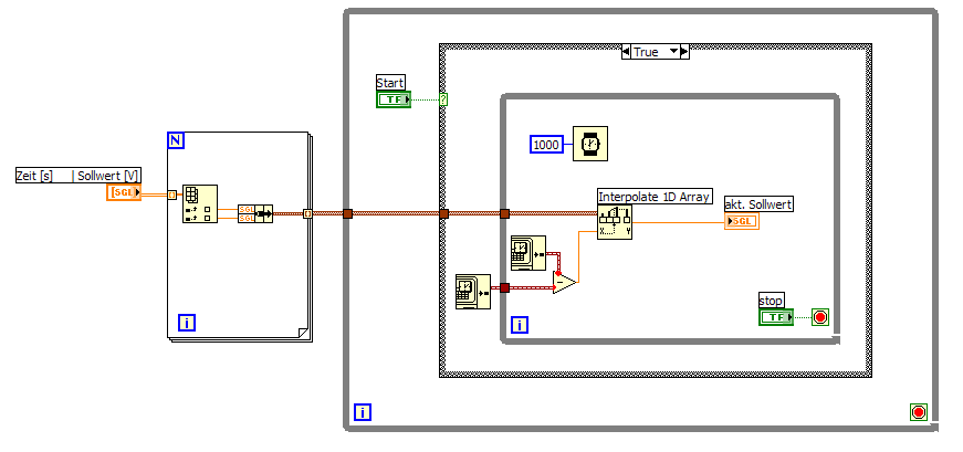

Hier ein Vorschlag für ein deutlich einfacheres "Abfahren" deines Sollprofils, vor allem da es sowieso nicht auf Geschwindigkeit ankommt:

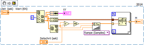

ich liebe ja FF-subVIs, die man in LabVIEW eigentlich nicht benötigt! Dein Merker.vi könnte auch so aussehen:
Und deine Rampe vereinfacht sich zu:
Bitte NIE Labels im BD verstecken!
