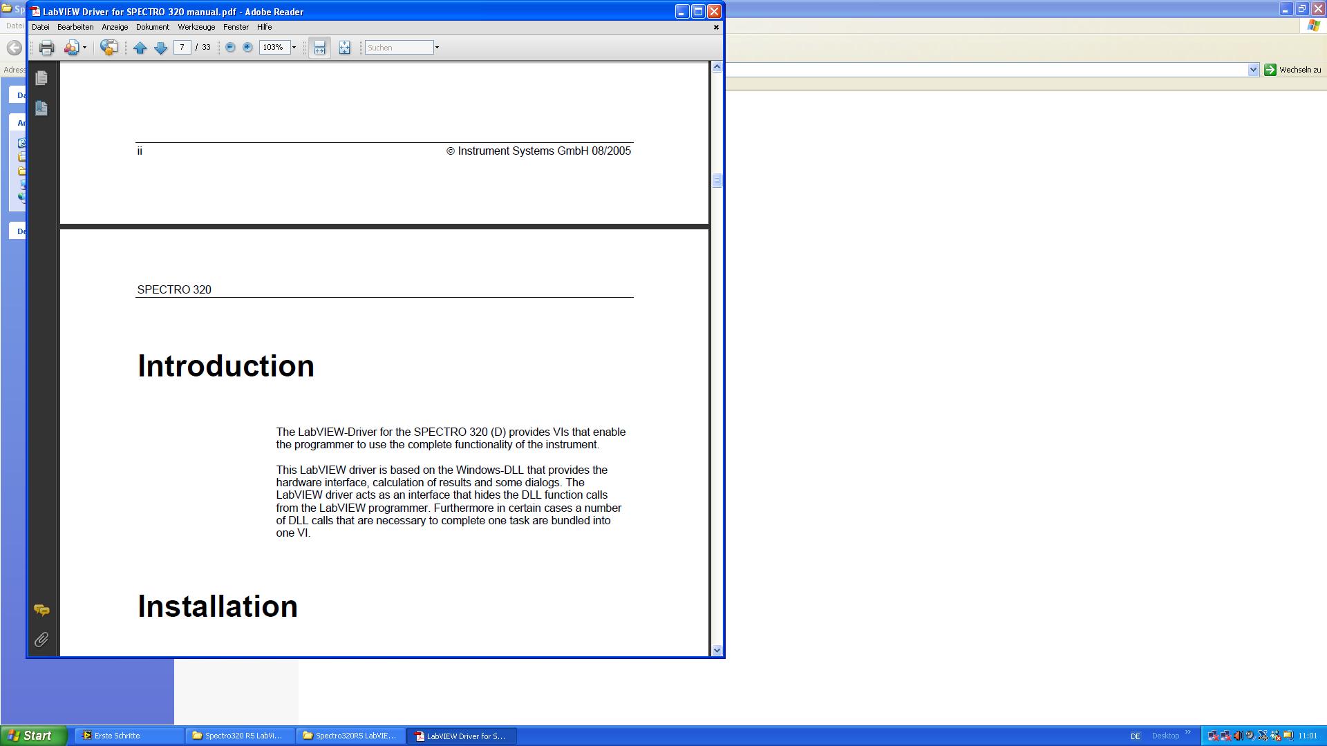

20.08.2013, 10:09 (Dieser Beitrag wurde zuletzt bearbeitet: 20.08.2013 10:13 von karo_ass.)
karo_ass Offline
Beiträge: 15
Registriert seit: Aug 2013
10.0
RE: GPIB Kommunikation
Ja sorry bin auch absoluter Labview Einsteiger und etwas damit überfordert.
Ja ok, das hast also dass die vom Herrsteller mitgelieferten VIs umgeschrieben werden müssen?
weil diese ja nur eine dll benutzen, womit GPIB nicht angesprochen werden kann.
Verstehe ich das richtig?
Ich habe mal einen Teil der vom Herrsteller mitgelieferten pdf einen screenshot gemacht.
Aber danke für die Tipps ich werde jetzt mal ausprobieren das Gerät über VISA anzusteuern.
20.08.2013, 10:17
Schon mal dort geschaut:
http://www.instrumentsystems.de/products...ew-driver/
Da steht, dass es wohl einen LabVIEW-Treiber mit Beispiel-VIs gibt. WO, weiß ich aber nicht.
Ansonsten. Bahn
Du schreibst was von GPIB, dann gibt es auf einmal eine DLL,..... Unsure

20.08.2013, 10:38
Beitrag #20
karo_ass Offline
Beiträge: 15
10.0
@Markus:
Genau diese Beispiel VIs habe ich ja.
Genau das ist ja mein Problem, die VIs in den Beispiel VIs sind mit dll, aber das kann ich ja nicht benutzen, da ich das Spektrometer über GPIB ansteuern soll. Bahn
