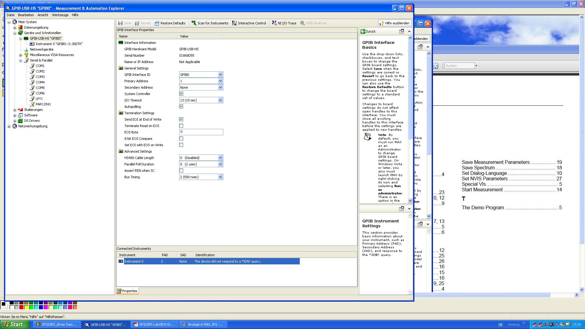

Hallo KaroAss,
also Gerät "0" ist typischerweise die Schnittstelle selbst (der "Master" am Bus).
- Zeige bitte einmal einen Screenshot von MAX mit dem GPIB-Baum...
- Was für eine Adresse ist am Gerät eingestellt? (Bei älteren Geräten typischerweise DIP-Schalter, ansonsten per Menü im Bedienfeld.)

Ja genau ich habe DIP-Schalter, mit denen ich dir Adresse von 1-30 einstellen kann am Messgerät einstellen kann. Das eigenartige ist, dass wenn ich bei MAX die zu den DIP-Schaltern passende Adresse überhaupt kein Gerät gefunden wird (Instruments not Found) und alle anderen 29 Adressen kommt: the device did not respond to a *idn query".
Ich habe auch grad mal die DIP-Schalter Stellung verändert und bei diese auch bei MAX aktuallisiert. Und wieder findet es bei eingestellter Adresse nix.

Hallo KaroAss,
in deinem Screenshot wird ein Gerät mit GPIB-Adresse 3 angezeigt "GPIB0::3::INSTR". Wenn dein Gerät per DIP-Schalter eben diese Adresse 3 hat, dann hast du doch dein Gerät verfügbar?

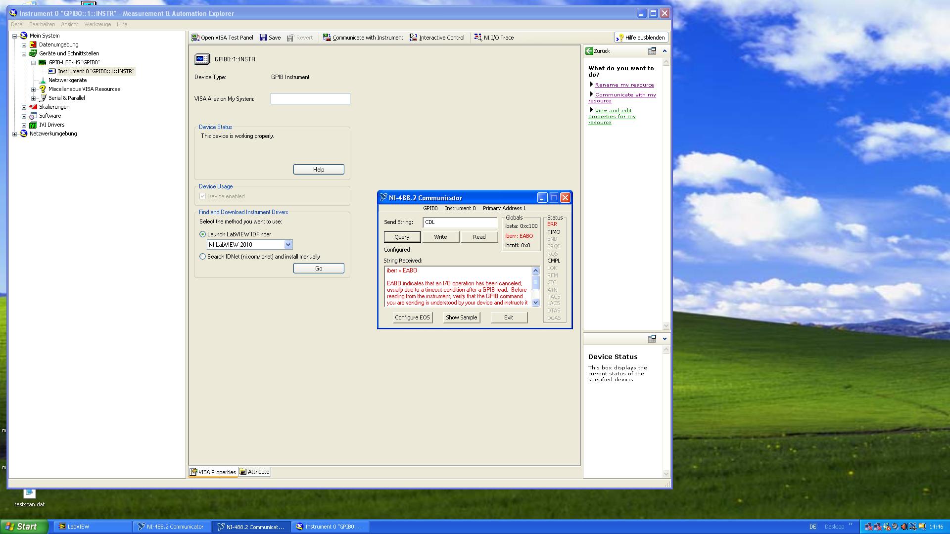

aber wenn ich jetzt aus dem Handbuch die Kommando-Strings in den 488.2 Communicator eingebe kommen immer Fehlermeldungen(siehe Bild)

Hast Du "CDL" auch mal nur mit "Write" geschickt, oder immer nur mit "Query"? Weil ein Befehl ohne "?" ist i.d.R. nur ein Schreibbefehl.
EDIT: Jetzt hast Du wieder "1" als GPIB-Adresse. Hast Du Deine Schalter wieder umgestellt?

ja hab ich alles ausprobiert (auch z.B CDL mit ?). Komischerweise funktioniert Schreiben, Aber Query und Lesen geht nicht.
