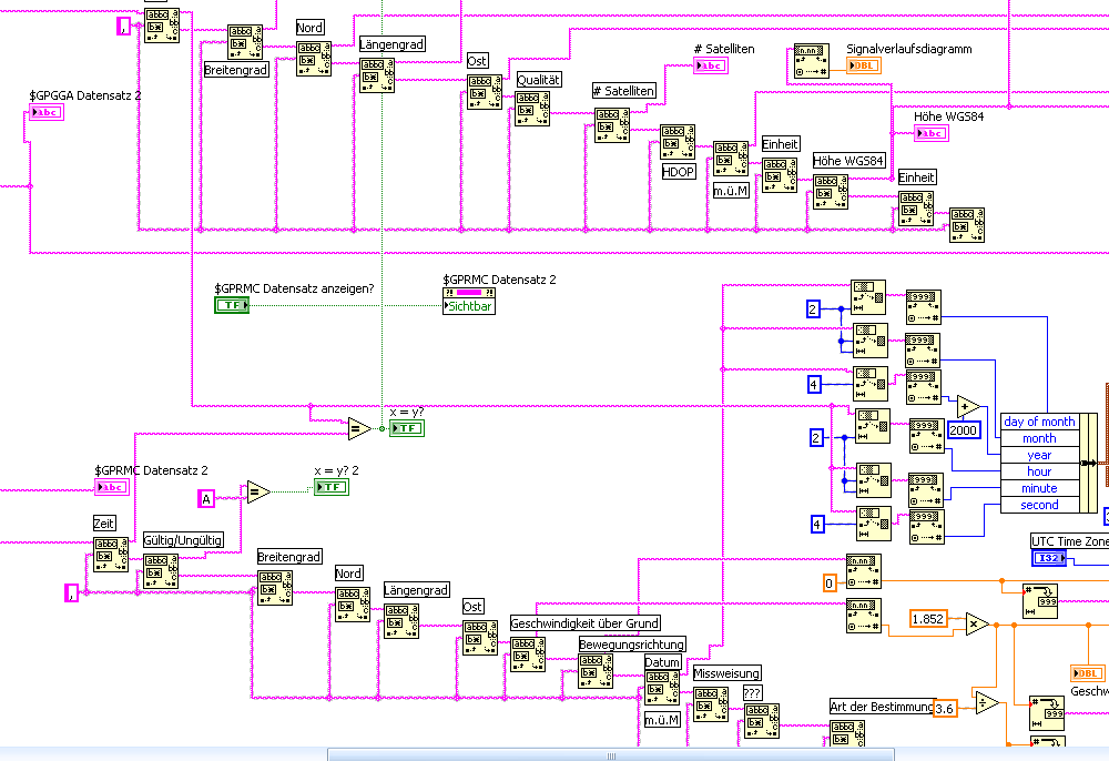

Hallo Andi,
und von mir dazu ein Hinweis zum Setzen der Uhr:
Mit WinXP und Adminrechten funktioniert es, auch wenn das Setzen der aktuellen Systemzeit mit der gerade abgefragten Uhrzeit sinnfrei ist...
Edit:
Ich habe gerade einen Blick auf dein VI geworfen: Du solltest dir wirklich die Funktionsweise der "In String suchen"-Funktion durchlesen und diese einsetzen! Du könntest damit (fast) all das hier mit 2 Aufrufen dieser Funktion ersetzen:
P.S.: Sowas nennt man RubeGoldberg Smile
(Genauso wie das Erstellen eines Clusters, um ihn direkt danach wieder in seine Bestandteile zu zerlegen und dabei nur die Hälfte der Daten zu nutzen. Oder das Berechnen von pi/2, wenn es dafür eine fertige Konstante gibt. Oder das ständige Setzen der Fileposition auf "Ende".)
P.P.S.
- Dateien, die man öffnet, sollte man auch schließen.
- Die Anzeige ist dir gut gelungen! (Bevor Zweifel aufkommen: vollkommen ernst und ironiefrei gemeint!)

Danke Gerd für die Tipps.
Ich weiß das ich das extrem aufwendig gemacht habe, aber ich wusste mir (noch) nicht anders zu helfen.
Eine Sache noch die vielleicht immernoch falsch rüberkommt. Ich möchte nicht die Zeitinformation vom Rechner lesen und sie weider setzten. Ich möchte die Zeit vom GPS Gerät auslesen und diese dann an den Rechner schicken.

Hallo Andi,
ich habe schon verstanden, was du meinst.
Ich habe auch nur ein Beispiel gezeigt. Die Zeit, die deine GPS-Maus meldet, wandelst du doch schon in einen Timestamp um. Deine Aufgabe besteht jetzt (nur noch) darin, eben diesen Timestamp mit meinem Beispiel zu verbinden... Wink
