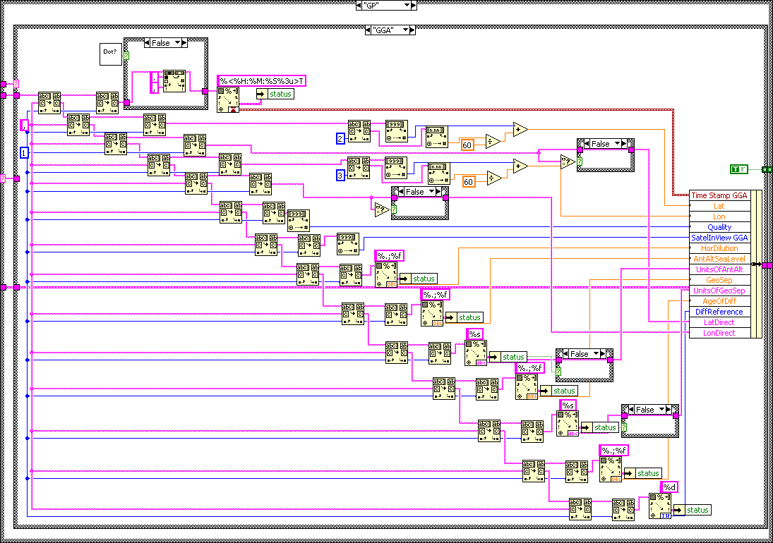

Ich habe ein GPS-Empfänger den ich einlese und die gewünschte Zeile aus dem NMEA Protokoll ausschneide. Soweit funktioniert es. Der String sieht wie folgt aus:
$GPGGA,170400,2446.5435,N,12100.1430,E,0,00,0.0,164.0,M,164.0,M,0.0,0000*58
Diesen String möchte ich jetzt in ein Array abspeichern damit ich einzelne Elemente rauspicken und verarbeiten kann. Wie macht man das jetzt? Bitte erklärt mir es detailiert ich bin absoluter Anfänger und komme trotz den Beiträgen hier nicht weiter, danke.
Habe da sonst noch mein Programm und noch nebenbei ich habe LabVIEW 6.0

Ich habe nur LV 8.0, deshalb nur ein Screenshot
Gruss, Eugen

Ich mache es so
Gruss, Eugen

@Mazubi
Es ist gar nicht so schwer. Ich habe es für mich ja auch gemacht (nicht für dich extra), deshalb kein Aufwand. Ich habe auch GGA geparst und die Werte in die Datei geschrieben (in Form einer Tabelle). Die Datei kann man in Excel ohne Probleme einlesen, habe ja dafür gemacht. Nur in meiner Tabelle stehen nicht nur Zahlenwerte, sondern auch andere Datentypen, wie Strings (z.B. "N" oder "E" als Richtung für Latitude oder Longitude). Dann kannst du in Excel Spalten auswählen und auch graphisch darstellen oder berechnen.
Ich habe nur nicht Spreadsheet File benutzt, weil da nur zahlenwerte rein dürfen, sondern formatiertes Abspeichern. Es sieht nur komplex aus, aber keine Angst.
Gruss, Eugen
