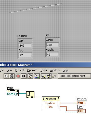

06.05.2009, 18:01 (Dieser Beitrag wurde zuletzt bearbeitet: 06.05.2009 18:01 von jg.)
Geometrische Figuren
Ich möchte allen Vorschreibern widersprechen.
Es ist schon möglich, die Decorations im FP per PropertyNodes zu verändern, vlg. Screenshot, wobei hier mal nur die Eigenschaften ausgelesen werden.
Aber das ist aufwändig und nicht einfach zu handhaben. Und bestimmt nichts für den LV-Anfänger. (Wieso wollen die Newbies immer gleich das Komplizierteste mit LV machen??)
