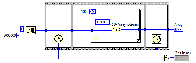

Nach 13 Beiträgen ist es langsam Zeit, daß mal einer den ultimativ überzeugenden Tipp gibt, und dieser ist:
Für das Sortieren die Funktion "1D Array rotieren" verwenden.
OK, das Programmierer-Gefühl sagt, daß so eine Rotation im Array eine zeitraubende Angelegenheit ist. Man sollte sich aber von solchen Vorurteilen nicht leiten lassen, sondern einfach mal die Messergebnisse zur Kenntnis nehmen.
Hier im Beispiel dauert die Rotation eines 6000000-Array gerade mal 3µs:

Bei der Rotation hast Du aber die "falscher" Datenpunkte am Ende des umsortierten Arrays. Also die früher erfassten Messwerte werden bei der Rotation hinter die später erfassten Messwerte geschoben. Sie gehören in dieser Abfolge nicht zusammen; sind also physikalisch nicht mehr richtig. Messtechnisch kann es anderseits sein, dass der Unterschied nicht relevant ist, weil sich der Triggerzeitpunkt vernachlässigbar verschiebt und die Signale sehr ähnlich sind, so dass man die Rotation einsetzen könnte.

' schrieb:Bei der Rotation hast Du aber die "falscher" Datenpunkte am Ende des umsortierten Arrays.
Ich habe mich an die Beispiele in #6 von tinger gehalten. Schrotti hat dazu in #7 zu den Beispielen passend die Lösung präsentiert, von der tinger aber aber sagt, so sei das nicht gewollt. Und statt das Ergebnis von Schrotti zu korrigieren, was das Einfachste gewesen wäre und definitiv Klarheit gebracht hätte, wird irgendwas drum herum erklärt, was ich nicht verstehe. Also wenn es so weiter geht, dann wird der Thread noch lang. Ich liebe solche Threads, wo sich der Frager mit Informationen immer so bedeckt wie möglich hält - angefangen beim fehlenden VI.^_^

Wieso falsch verstanden? Du hast die Beispieldaten mit Beispiel-Ergebnisse für bare Münze genommen, ewas Anderes konntest Du doch gar nicht tun. Ein ganz andere Frage, die aber damit nichts zu tun hat, ist, ob deine Löung die gewünschte Perfomance bringt.
Es gibt ja bei diesen Daten mit dem Trigger irgendwo in der Mitte nur 2 Möglichkeiten:
Enweder: Die Daten sind so angeordnet wie sie aufgenommen wurden. Dann sind sie bereits zeitlich richtig sortiert und jedes umsortieren zerstört die zeitlich monotone Reihenfolge.
Oder: Das Datenarray ist ein Rinpuffer. Unmittelbar nach dem Trigger (rechts davon, höherer Index) ) ist der älteste Wert, der vor dem Triger befindlicher Wert ist der neueste. Dann kann man das Array durch innere Rotation in die zeitlich monotone Reihenfolge bringen. Davon war ich ausgegangen.
