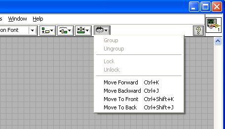

Hab mal kurz ne Frage zu den Gestaltungselementen.
Da gibt´s ne "dicke abgesenkte Box" in die ich so manche Bedien- und Anzeigenelemente einfügen möchte. Aber das klappt nicht, weil se immer hinter der Box erscheinen.
Gibt´s da eine andere Möglichkeit Elemente schön zu gruppieren oder wieso klappt das nicht?

Könnte daran liegen, dass die Box auf einer höheren Ebene liegt als die Bedienelemente. Ändern kannst du das hier:

Schau oben in deiner Ordnerleiste nach, neben den Anordnungstools, da gibts eine Tase die nennt sich "Reorder". Mit der kannst du die Reihenfolge von Überlappenden Elementen festlegen.

Markiere diese Box und dann gibt es ganz rechts in der Menu-Leiste ein Button mit zwei Pfeilen. Daruf klicken und dort dann "Move To Back" auswählen.

Super! Danke für die schnellen Antworten!
