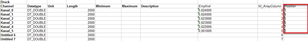

Hallo Zusammen,
ich habe ein kleines Problem bei dem mir sicherlich geholfen werden kann
ganz simple, ich habe eine tdms file und will properties auslesen
da sich die anzahl der Gruppen(Kanäle) unterscheiden kann werden mir Fehlermeldung angezeigt
"invalid group name"
sobald meine schleife einen Gruppennamen durchläuft den die datei nicht besitzt
kann mir bitte wer sagen, wie ich das verhindere
habe es schon ohne schleife probiert, aber string arrays werden nicht als datenformat angenommen
2010 .vi  tdms_prop.vi (Größe: 10,22 KB / Downloads: 236)

es kann auch vorkommen, dass in der Positionsbezeichnung auch Buchstaben vorkommen

Dann werte halt den Error-Cluster aus.
On Error -> Nicht weiterführen an Array.
Alternativ: Es gibt doch 2 VIs zum Auslesen von Gruppennamen und Properties. Schon mal mit denen rumgespielt?
