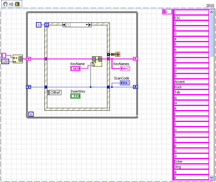

diesmal habe auch ich wieder eine Frage:
Gibt es schon ein fertig erstelltes Enum, das alle Tasten enthält? Also "Name der Taste" und "KeyCode" als Index. Bsp.: "ESC" "1"
Hintergrund ist die Erstellung einer Case-Struktur in dem das "KeyUp-Event" ausgewertet werden soll, um Programm-ShortCuts zu definieren. Vielleicht das ganze dann in ein SubVI, um es in mehreren Events zu benutzen; Sonst muss ich es halt selbst zu Fuß basteln. Ich möchte halt das die Case-Struktur sich selbst dokumentiert und nicht immer ein Label in den Case muss, z.B. "ESC wurde gedrückt".

Hallo nochmal,
ich hab mir nun auf die schnelle selbst geholfen und ein kleines Vi geschrieben, was mir hilft:
10.0 .vi  CreateKeyNamesArray.vi (Größe: 12,87 KB / Downloads: 256)
vielleicht hilft es nochmal jemandem

RE: Gibt es schon ein fertig Enums mit allen Tasten?
Ich habe das VI noch ein wenig verfeinert, und ein weiteres VI gebaut, dass ein wenig Magie betreibt.
Es schreibt automatisiert die strings in ein Enum-Control.
Hintergrund ist, dass man die items eines Enums nicht zur Laufzeit ändern kann. Es muss also ein anderes VI sein, dass dies macht.
