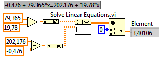

Ich habe die eine Formel als String vorhanden:
-0.476 + 79.365*x=202.176 + 19.78*x
Ich möchte jetzt den Wert für X.
Wie geht das? Da gibt es bestimmt schon eine Funktion in Labview, nur finde ich diese nicht...

Hallo machfax,
nimm einen Stift und ein Blatt Papier, das geht schneller! Big Grin
x = (202.176+0.476)/(79.365-19.780)

Und wenns denn unbedingt mit Labview sein muss: Es gibt Funktionen zur Nullstellenbestimmung. Musst also den Formelstring links(x) = rechts(x) auf die Form f(x)= links(x)-rechts(x) bringen, und los gehts.
Lucki
Und noch ne Möglichkeit: Es gibt eine Funktion zur Lösung eines linearen Gleichungssystem. Die einfache Gleichung mit nur einer Variablen ist ein Sonderfall davon.

Es geht darum, ich habe 2 Geraden, die ich jewils über 2 Koordinaten auf der X und Y Achse bestimme (siehe Bild)
Was ich jetzt benötige, ist die X-Koordinate, wo sich diese beiden Geraden schneiden:
0.0 .xlsx  Tabelle Niveaumessung verschiedene Zylinder.xlsx (Größe: 21,88 KB / Downloads: 330)
Vielleicht ist dies vom Lösungsansatz mit der gleichung auch komplett falsch, aber ich habe da keine andere Lösung gesehen.
Vielen Dank.

Hallo machfax,
hier mal etwas grundlegende Mathematik aus der Mathematik->Polynom-Funktionspalette:
Falls du noch Funktionen benötigst, die dir die Polynomwerte ausgeben, solltest du in die Mathematik->Anpassung-Palette schauen...
