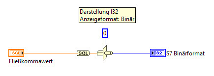

Liebes Forum,
ich verzweifele gerade daran, eine 32 bit Gleitkommazahl von LabVIEW in das SIEMENS REAL-Format zu übertragen.
In diesem Thread https://www.labviewforum.de/Thread-S5-Gl...-umwandeln wird zwar wunderbar beschrieben, wie ich eine SIEMENS-REAL Zahl in eine Gleitpunktzahl umwandele - aber anders herum bekomme ich es einfach nicht hin.
Ich wäre wirklich sehr dankbar für Eure Hilfe!

Wo ist das Problem (oder stimmt der Threadname nicht)?
Siemens S7 Real (bzw. Siemens Step7 Real)-Format hält sich an IEEE754 und entspricht damit (bis auf mlw. Byte-Reihenfolge) dem LabVIEW-Float Format.
Das hat nichts mit dem S5 Typ zu tun.

Ganz herzlichen Dank für die schnelle Antwort, Jens!
die Umwandlung ins Binärformat nehme ich dann so vor und tausche "nur noch" die ersten 16 Stellen mit den letzten 16 Stellen?

Der Tausch könnte so aussehen.

Hi Freddy,
ganz so elegant wie Du habe ich es nicht hinbekommen, aber jetzt funktioniert es...
Dankeschön!
