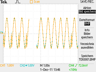

Hallo Freunde,
ich habe mal wieder ein Problem.
Ich versuche es so kurz und einfach zu erklären wie ich kann, denn mein Programm ist schon sehr groß.
Ich habe 4 Karten vom Typ PXI-4472B, diese erfassen im Modus "endliche Anzahl" Sensordaten. Im Größten Fall 25000 Samples pro Kanal bei einer Samplerate von 5000.
Dazu läuft paralell eine Sinusausgabe (PXI-4461). Den Sinus den ich hier ausgebe wird nach erfassen der Sensordaten um eine Schrittweite, welche vom Bediener festgelegt wird, erhöht.
Da ist auch das Problem. Entweder habe ich kein richtiges Sinussignal am Ausgang mehr, weil wie ich glaube "Glitching" stattfindet oder die Ausgabe ist zu langsam, wenn ich den Puffer erhöhe um das Glitching zu vermeiden. Das heißt die Karte müsste schon einen Sinus von z.B. 1,2 Hz ausgeben, gibt aber noch für ca. 2-3 Sekunden den Sinus mit 1 Hz aus.
Ein Bild von meinem Sinus ist im Anhang, das Programm erspare ich euch erstmal, außer es will einer unbedingt haben. Da es wie gesagt sehr groß und umfangreich ist. Dies wäre auch zu Aufwändig herunterzubrechen auf das nötigste.
Hoffe Ihr könnt mir helfen oder zumindest denkanstöße geben.
