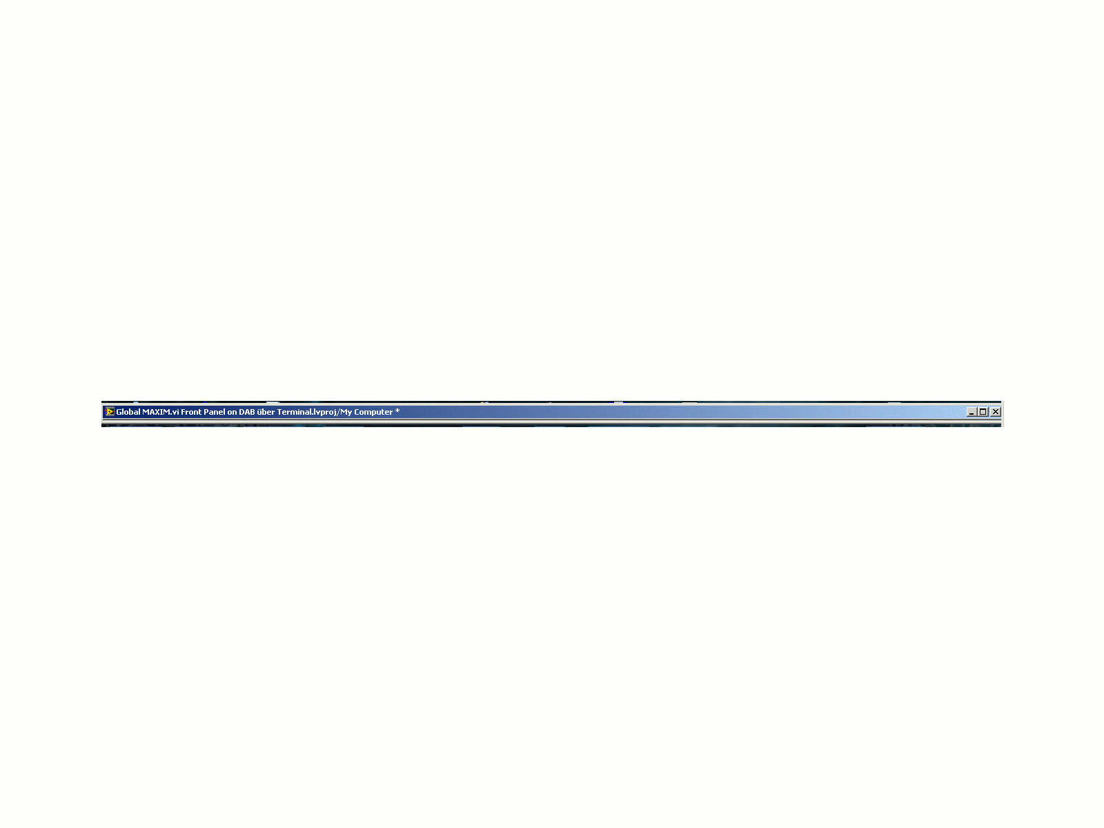

mein Problem ist das ein Global.vi Fenster nicht mehr richtig geöffnet wird. Es erseint der blaue Windows Balken über den gesamten Bildschirm und dann endet das Fenster schon. Mit maximieren und aufziehen habe ich es schon versucht geht aber nicht.
Ich hoffe das die Beschreibung passt und mir jemand helfen kann.

Wie wärs mit nem VI-Upload? Sowas liegt häufig an irgendwelchen Einstelungen die man schwer ins blaue erraten kann.

Okay also wenn du rechts auf die Esamble List klickst und den Punkt "Element an Fensterbereich anpassen" wählst, kannst du zumindest das Fenster wieder venünftig sehen. Aber was das genau für ein Chaos ist, kann ich dir auch nicht sagen. Ich kenne mich mit diesen automatischen Fensteranpassungen nicht so richtig aus.
Davon mal abgesehen, finde ich die globale Variable ziemlich überladen. Evtl solltest du mal über eine Aufteilung in mehrere kleine Variablen nachdenken.

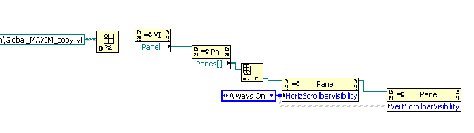

So, und jetzt stellen wir noch die Scrollbars wieder her, sonst kommt man ja gar nicht an die ganzen Elemente dran:
Lv86_img
Sonstige .vi  Global_MAXIM_copy.vi (Größe: 22,7 KB / Downloads: 267)
