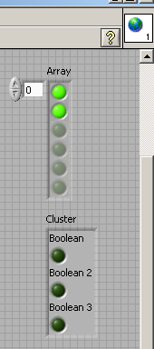

Nun möchte ich ein globales Array oder Cluster mit booleschen Werten erzeugen (1D). Jedoch lassen sich beide nicht mit einer globalen Variable verbinden.
Jedes Unter-VI soll die einzelnen Werte des globalen Arrays/Clusters verändern können und mein Haupt-VI soll es dann z.B. alle 100 ms auslesen und anzeigen.
Ist das grundsätzlich nicht möglich? Wie lege ich fest welchen Datentyp ein globales Array hat? Wie lege ich fest wie mein globales Cluster aussieht, sprich aus welchen und wie vielen Elementen es besteht?

' schrieb:Nun möchte ich ein globales Array oder Cluster mit booleschen Werten erzeugen (1D).
Wenn du das unbedingt willst, dann mach doch. Geht doch:

Meine Frage war ob sowas möglich ist. Nicht ob es dem Labview-Stil entspricht. Hab das Problem selber gelöst auf bekannte Weise. Das man das eigentlich nicht so programmiert ist mir klar. Aber wenn es die globalen Geschichten in LV gibt kann es ja nicht so falsch sein damit mal rumm zu spielen oder?
@Jens G:
Danke. Ich hatte nur Probleme mein Array an die Globale Variable zu verbinden, die war vom Datentyp "ungültig" ;-) und nicht boolesch.
