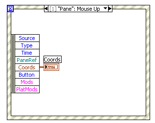

Noch ein wichtiger Nachtrag zu dem von mir veränderten VI.
Das Ganze geht noch viel einfacher und schneller, ohne Umrechnen von Koordinaten. Einfach das richtige Event verwenden:
MfG, Jens

' schrieb:Noch ein wichtiger Nachtrag zu dem von mir veränderten VI.

@eg: Hast ja im Prinzip Recht, aber bei dir stand noch was von Picture Control. Mein letzter Vorschlag fängt das Mouse-Event auf dem "Pane" ab. Deshalb nochmal der Nachtrag.

Also sieht ja alles sehr gut aus, mein problem ist NUR noch, wie ich ihn sage, das er wenn ich auf feld 1 klicke oder halt auch Feld 2 .. er mir ein neues Event macht.
Wie sind da die richtigen Einstellunge bei den Event-manager ... pack das nich :-( ..... er soll nur so zum Bsp. wennich auf feld 2 klicke mir 2 zahlen 3+5 addieren und dann das Ergebnis ausgeben .. will ich zwar nicht wirklich machen, aber nur das ich genaus sehen könnte, wies aussehen müsste

Nimm' doch 'ne State Machine.....
EDIT: Du könntest unter Umständen auch die Eigenschaft "Value Signaling" verwenden, aber ich würde eher die State-Machine verwenden (vgl. Bsp.).
