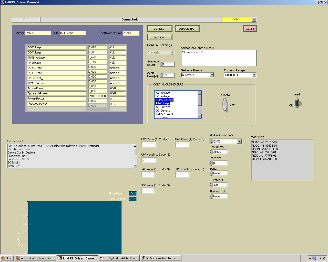

also habe es nun so gemacht aber scheint immernoch nicht zu funktionieren
ich hänge die Datei wie ich es gemacht habe mal an
8.2 .vi  LMG95_Driver_Demo.vi (Größe: 235,67 KB / Downloads: 246)

Hallo Diabolik,
1) Im ContMeasure-Case wird sich der "read string" nie ändern - warum, wurde oben schon geklärt.
2) Ich weiß ja nicht, wie dein "read string" wirklich aussieht (du hast die Anzeige nicht auf einen neuen Defaultwert gesetzt), aber nach der Beschreibung muss du wohl etwas mehr Aufwand treiben, um den Zahlenwert zu parsen...
3) Du erstellst immer noch keine neue Waveform damit...
11.06.2012, 13:34

kannst du nicht bitte mal dein Glück versuchen ?
ich habe mal ein screenshot von den Messwerten gemacht damit du siehst wie der String aufgebaut ist

was meinst du mit du erstellst damit keine neue waveform ?
Ich verstehe nicht wie ich sonst diese waveform zur andern waveform "dazu packen" soll ?
Könntest du nicht einfach das ganze mal so anhängen wie du es meinst dann kann ich es auch besser nachvollziehen

(11.06.2012 14:22 )Diabolik666 schrieb:  was meinst du mit du erstellst damit keine neue waveform ?
Waveform erstellen
(11.06.2012 14:22 )Diabolik666 schrieb:  Ich verstehe nicht wie ich sonst diese waveform zur andern waveform "dazu packen" soll ?
Siehe Beitrag von GerdW:
(11.06.2012 09:04 )GerdW schrieb:  3) Dieses Waveform dann zu deinem Array of Waveform, welches vom LMG geliefert wird, mit BuildArray dazu packen...
Beste Grüße,
NWO
