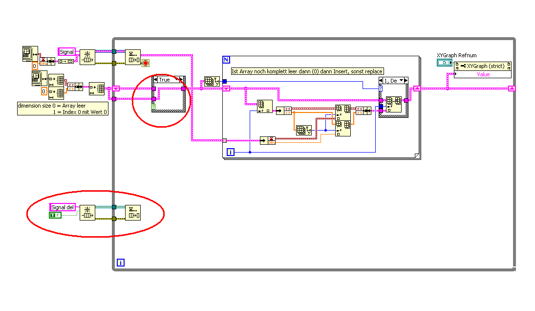

ich stehe hier gerade vor einem Problem bei dem ich nicht weiter weiss.
Ich habe einen Graph der über Queue mit Daten gefüttert wird. Es soll nun möglich sein, dass der User diesen Graph leeren kann.
Die Schwierigkeit liegt darin, dass ich in die Daten-Queue-Schleife eingreifen muss... (siehe Bild)
Wenn ich es so lösen wie auf dem Bild, also ich schicke der "Signal del" Queue ein True, dann wird oben ein leeres Array in das Shift Register gegeben.
Lasse ich es so laufen dann geht gar nichts, eben weil 2 Queues in einer Schleife auf Daten warten...
Wie kann ich so etwas lösen?
Ich wäre sehr dankbar um einen Lösungsvorschlag.
Grüsse
GT123

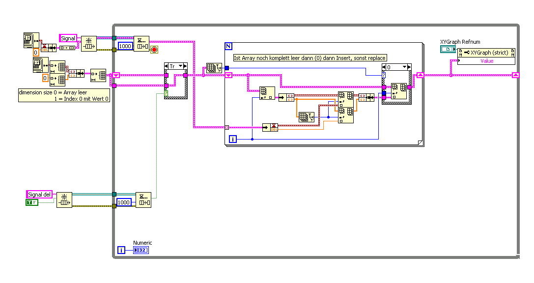

15.03.2010, 08:43
Beiträge: 17.534
Graph leeren mittels Queue
Hallo GT123,
an beide Queues einen TimeOut-Wert anschließen und testen, ob wirklich Daten angekommen sind.
So kann man sicherstellen, dass die Schleife in regelmäßigen Abständen iteriert...

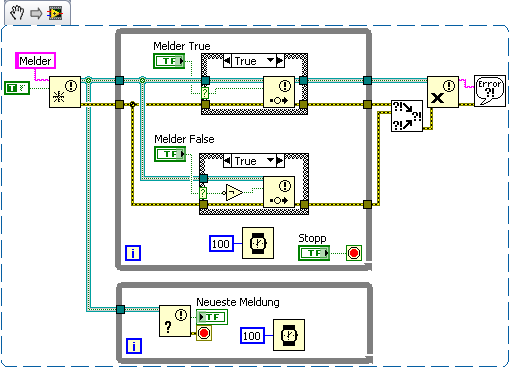

SeBa Offline
Beiträge: 2.025
09SP1 & 10 FDS
65xxx
Nimm doch statt einer Queue einen Melder für Signal_del.
Gruß SeBa

GT123 Offline
Beiträge: 432
Registriert seit: Mar 2009
2018
danke schon einmal für die Ratschläge.
Ich habe es mit dem Timeout versucht u. es funktioniert auf anhieb (siehe Bild).
Mit den Meldern wird es vermute ich ein bischen aufwendiger, da das True/False Case nach dem löschen zwingend wieder auf False gesetzt werden muss.
Ansonsten können keine neuen Daten in den Graph gelangen. Mit den Queue`s funktionierts.
Super vielen Dank!
Grüsse
GT123
15.03.2010, 10:19
SeBa Offline
Beiträge: 2.025
09SP1 & 10 FDS
65xxx
' schrieb:Mit den Meldern wird es vermute ich ein bischen aufwendiger, da das True/False Case nach dem löschen zwingend wieder auf False gesetzt werden muss.
Im Beispiel sind beide Schlater auf Latch beim Drücken eingestellt. Und es ist nur ein (lauffähiges) Beispiel zum Umgang mit Meldern.
Aus deinem VI/Post geht ja nicht hervor, wie die Information zum Rücksetzen des Graphen generiert wird.
Ist es ein Butten der gedrückt wird:
Melder in True/False Case mit "Latch beim Drücken" Schalter. Case Status wird per Melder verschickt. True = Graph löschen, False = Nix tun.
Wird der Graph per Code gelöscht, könntest du z.B. erst ein True senden zum Löschen und kurz danach ein False hinterher schicken um den Melder zurückzusetzen.
-> An deiner geposteten Schleife ändert sich nix bis auf das Queue/Melder VI.
Gruß SeBa
