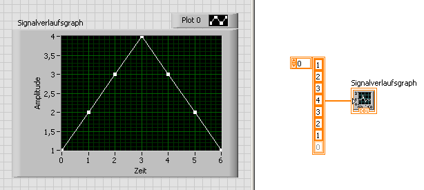

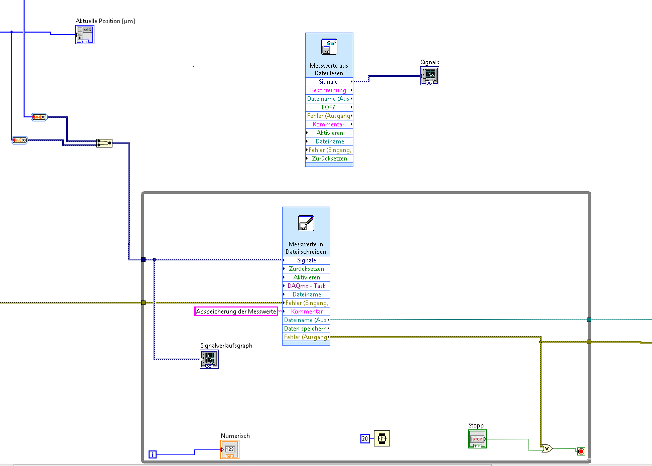

ich habe von Labview wenig bis keine Ahnung.
Zu meinem Problem:
Ich habe eine funktionsfähige Profibuskommunikation aus der ich ein 1 D Array Integer Messwerte bekomme.
Wie kann ich diese Werte im Graph darstellen?
Bei meinem Graph sind die Messwerte nicht sichtbar.
Vielleich hat einer eine Idee was ich falsch mache.

Hallo Ingo,
prinzipiell kannst du ein 1D-Array einfach mit einem Signalverlaufsgraphen verbinden. Und dann werden dir die Werte graphisch angezeigt.
Es ist nicht so recht zu erkennen (für mich jedenfalls nicht), was du da mit den Signalverknüpfungen machst.
