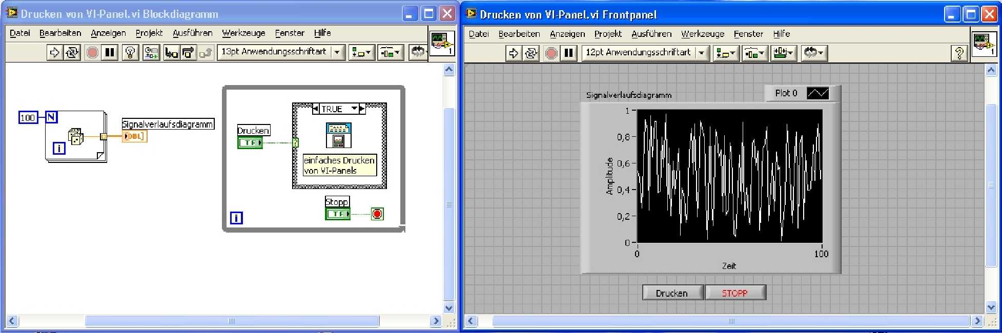

Hallo Marcel,
ich hab Dir ein kleines Beispiel erstellt.
Da ich nicht bis LV6.1 zurückspeichern kann, hänge ich Dir ein Bildschirmfoto an.
Viele Grüße
Andreas

danke für das bild , aber das hilft mir auch nicht weiter , weil es diese funktion in lv6 nicht zu geben scheint die du da verwendest

Unter Functions / Apllication Control / Print Frontpanel ist es bei mir unter 6.1 zu finden.

Hallo Marcel,
tut es jetzt so wie Du es Dir vorstellst ?

leider immer noch nicht.
ich will nicht das ganze frontpanel sondern nur zwei graphen und eine tabelle die hinter einem der graphen steckt ausdrucken

Hi Marcel,
Du kannst z.b. alle anderen Elemente des Front-Panels für den Druckvorgang ausblenden. Oder du machst dir ein Sub-VI, wo du nur 2 Graphen und die Tabelle draufhast, übergibst die richtigen Werte und druckst das FrontPanel des SubVIs aus.
