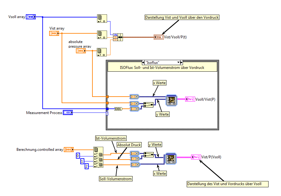

ich habe Daten aus Arrays, die ich in Diagrammen darstellen möchte, sodass ich zwei bis drei Graphen in einem Diagramm habe.
Wie schaffe ich es jetzt, dass ich zwei getrennte Plots der y-Achsen mit verschiedenen Skalierungen habe?
Ich habe hier im Forum schon danach gesucht, aber immer nur Sachen gefunden, bei denen ein erzeugtes Signal direkt angezeigt wird und man somit mit "aktiven Achsen" arbeiten kann - das kann ich bei meinem Aufbau aber nicht verwenden weil meine Daten ja aus den Arrays genommen werden.
Ich habe mein VI einmal als PNG und einmal als SubVI angehängt.
Würde mich freuen, wenn mir damit jemand helfen könnte.
Vielen Dank im Voraus!
Liebe Grüße
Sarah
17.0 .vi  Messauswertung.vi (Größe: 195,51 KB / Downloads: 319)

Hallo Sarah,
Zitat:Daten aus Arrays, die ich in Diagrammen darstellen möchte, sodass ich zwei bis drei Graphen in einem Diagramm habe.
Jetzt schmeisst du aber wirklich alle möglichen Begriffe in einen Topf, und rührst kräftig um… Big Grin
Du willst also einen Graph auf dem Frontpanel, welcher mehrere Plots darstellt?
Erstmal die einfache Antwort:
Verzichte auf diese ganzen ExpressVIs - und mache es so, wie es in der Kontexthilfe zum Graph beschrieben wird!
Zitat:Wie schaffe ich es jetzt, dass ich zwei getrennte Plots der y-Achsen mit verschiedenen Skalierungen habe?
Sollen diese Plots unterschiedliche Y-Achsen benutzen?
Erzeuge eine neue Y-Achse und weise den gewünschten Plot dieser Achse zu. Alles per Rechtsklick im Graph…
Zitat:das kann ich bei meinem Aufbau aber nicht verwenden weil meine Daten ja aus den Arrays genommen werden.
Wo die Daten herkommen, ist hier irrelevant! Es geht nur darum, wie man Daten aus einem Array in einen Graph mit mehreren Plots bringt…

(24.06.2019 06:36 )GerdW schrieb:  Verzichte auf diese ganzen ExpressVIs - und mache es so, wie es in der Kontexthilfe zum Graph beschrieben wird!
Hab ich so abgeändert - danke Smile
(24.06.2019 06:36 )GerdW schrieb:  Sollen diese Plots unterschiedliche Y-Achsen benutzen?
Ja die Skalierungen müssen unterschiedlich sein, da die Wertebereiche so unterschiedlich sind.
Genau hier liegt mein Problem - wie kann ich eine neue Y-Achse erzeugen? Ich habe das jetzt schon mal mit Plots stapeln versucht aber dann werden die Werte ja alle auf verschiedene Diagramme aufgeteilt... das will ich ja auch nicht.
Wenn ich mit Rechtsklick auf den Graphen geh, kann ich unter dem Punkt "Y-Achse" nur Skaleneigenschaften einstellen aber nirgends eine Erzeugen Blink
Muss das mit einem Eigenschaftsfenster gemacht werden? Weil wenn ich dort ja unter "Namensbeschriftung" einen Wert schreibe wird hier ja nur der Name der Achse geändert aber keine neue Achse erzeugt.

Zitat:wie kann ich eine neue Y-Achse erzeugen?
Rechtsklick auf die vorhandene Y-Achse -> Duplicate Scale. Danach dann noch evtl. "Swap Sides"…
Zitat:Ich habe das jetzt schon mal mit Plots stapeln versucht aber dann werden die Werte ja alle auf verschiedene Diagramme aufgeteilt... das will ich ja auch nicht.
Das funktioniert auch mit deinem Chart.
Zitat:Muss das mit einem Eigenschaftsfenster gemacht werden?
Das funktioniert nur im Rechtsklick-Menü…

Hat geklappt - super danke! Dance
