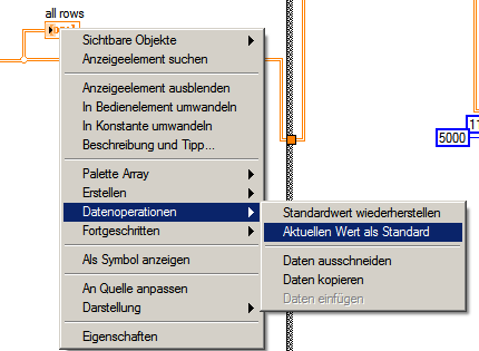

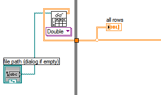

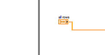

' schrieb:Nochmal zur defintion des Arrays würde gerne die ExcelTabelle hochladen damit das klarer wird in der ersten Zeile sind keine Werte sondern nur eine Überschrift und das folgt dann so weiter aller 5001 Werte.
Mache es doch besser so:
1. In Deinem VI erzeugst Du ein Anzeigeelement:
2. Vi Laufen lassen, dabei File einlesen.
3. Vi beenden
4. rechte Maustaste auf Anzeigeelement /Datenoperationen /aktuellen Wert als Standard
5. Das ganze File-Einles-Gedöns löschen, die Anzeige in Bedienelement umwandeln
6. VI abspeichern
7. obiges Posting editieren und das VI durch diese VI ersetzen.
