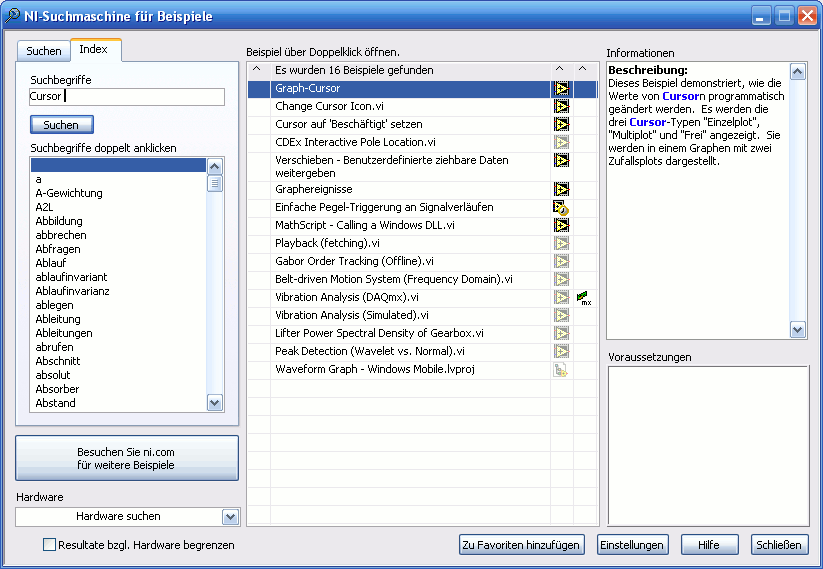

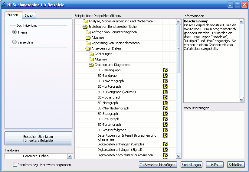

16.01.2014, 21:07 (Dieser Beitrag wurde zuletzt bearbeitet: 16.01.2014 21:08 von GerdW.)
RE: Graphenverlauf in Einzelgraphen zerlegen
Hallo Ehead,
entweder guckst du im ExampleFinder in diesem (aufgeklappten) Verzeichnis:
Oder du suchst einfach mal nach "Cursor":
