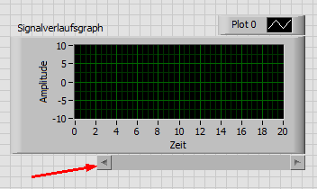

Ich suche nach einer Lösung für folgendes Problem. Ich habe eine Messsoftware, die alle 10 Sekunden ca. 40 Messwerte aufzeichnet, und diese in eine Datei Speichert (im Moment ein einfaches Textfile).
Ich suche nun nach einer Möglichkeit mit Hilfe von Labview mit Hilfe eines "Zeitschiebers" die Aufgezeichneten Daten darzustellen.
Ich müsste dann wohl das ganze Textfile in ein Array schreiben, um darin zu scrollen.

Zitat:mit Hilfe eines "Zeitschiebers" die Aufgezeichneten Daten darzustellen.
Zeige die Daten in einem Graph. Limitiere die X-Achse auf einen kleinen Zeitauschnitt und lasse den Scrollbalken für die X-Achse anzeigen. Fertig.
