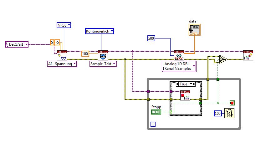

Stehe aber momentan allgemein etwas auf dem Schlauch ehrlich gesagt. Wo genau werden denn die Daten erzeugt und wo abgerufen. Ich gebe ja nur die Abtastrate vor und sage dann dem DAQ-Lesen, dass es mir eine bestimmt Anzahl ausgeben soll. Hab ich beispielsweise 1000 Hz als Abtastrate und möchte 100 Samples, dann läuft mein DAQ lesen doch einfach nur 0,1 Sekunden. Dann kann es doch eigentlich keinen Fehler geben. Oder bezieht sich der Fehler, den Lucki gemeint hat, nur auf einen vorzeitigen Abbruch des DAQ-Lesen durch Stop? Den Fange ich doch eigentlich auch jetzt schon ab..

Für eine While-Schleife stimmt das natürlich. In Deinem VI gibt es aber eine For-Schleife mit Bedingungsanschluß, und die kann außer mit der Stop-Taste auch bei Errechen von i=N beendet werden.
Zitat:Stehe aber momentan allgemein etwas auf dem Schlauch ehrlich gesagt. Wo genau werden denn die Daten erzeugt und wo abgerufen. Ich gebe ja nur die Abtastrate vor und sage dann dem DAQ-Lesen, dass es mir eine bestimmt Anzahl ausgeben soll. Hab ich beispielsweise 1000 Hz als Abtastrate und möchte 100 Samples, dann läuft mein DAQ lesen doch einfach nur 0,1 Sekunden. Dann kann es doch eigentlich keinen Fehler geben. Oder bezieht sich der Fehler, den Lucki gemeint hat, nur auf einen vorzeitigen Abbruch des DAQ-Lesen durch Stop? Den Fange ich doch eigentlich auch jetzt schon ab..
Die Karten muss man sich als System mit eigenem Mikroprozessor vorstellen, das Erzeugen der Daten geschiehrt völlig autark. Die Daten werden in einen Puffer geschrieben. Die Puffer ist z.Teil auf der Karte selbst und zum größeren Teil im PC. Das Management dieser beiden Puffer muss Dich im Allgemeinen nicht interesseiren, es gibt für Dich nur einen Puffer, von dem aus Du die Daten mit DAQmxRead (ganz, kleckerweise in mehreren Raten, oder einzeln) abholst.
Was ich meine: Es gibt keinen "Vorzeitigen Abbruch mit Stop". Solange DAQmx auf die Daten wartet, weil sich die gewünschte, auf einmal zu lesende Anzahl noch nicht im Puffer befindet, kann die Schleife nicht auf den Stop-Knopf reagieren. Es gibt nur die umgekehrte Gefahr: Hängenbleiben (Bis zum Timeout) in der Schleife: Wenn DAQmxRead wartet und versucht Daten zu lesen, die sich nicht mehr im Puffer befinden und auch nicht mehr reinkommen, weil entsprechend der eingestellten finiten Anzahl die Erzeugung auf der Karte beendet ist.

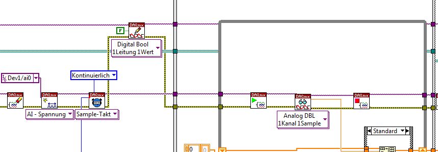

noch eine letzte Frage zu diesem Thema (hoffe ich^^): bin mir nicht sicher wie genau das Auslesen abläuft. Nehmen wir mal an ich starte den Task, warte eine Sekunde und lese dann einen Wert aus. Bekomme ich dann den ersten Wert aus dem Puffer (der dann schon eine Sekunde "alt" ist) oder genau den Wert der zum Zeitpunkt des Auslesens auftritt? Ich möchte in diesem Fall ja immer nur einen Wert pro Schleifendurchlauf auslesen und die eigentliche Frage ist dann, ob es sinnvoller ist den Task in jedem Schleifendurchlauf vor dem Auslesen zu starten und danach wieder zu stoppen (wie auf dem Screenshot) oder ihn nur einmal vor der Schleife zu starten. Außerdem ist mir auch nicht ganz klar, wie ich in diesem Fall das DAQmx-Timing am beste konfiguriere.
