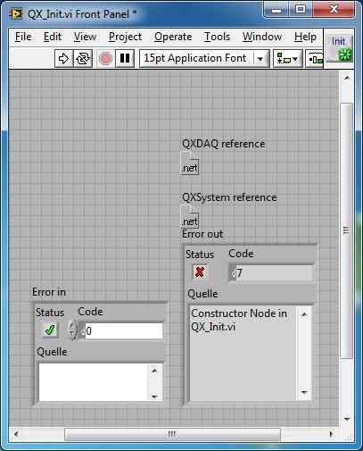

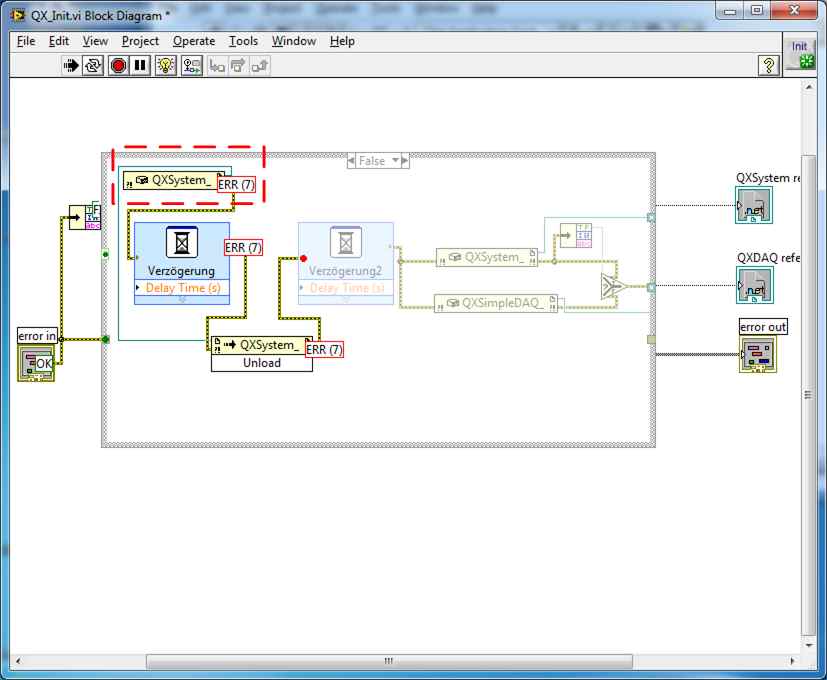

Ich habe das QXDemo noch mal gedebugged und habe jetzt mal das SubVI hochgeladen,
bei dem der Error 7 ursprünglich auftaucht.
Ich habe noch zwei Bilder miteingefügt, falls wieder Programmteile im SubVI fehlen sollten.
In der Abbildung des Blockdiagramms habe ich den Fhelerursprung mit einem Viereck rot markiert.
Es liegt irgendwie an diesem Invoke Node QXSystem.
Leider konnte ich immer noch nicht den Fehler beheben und verstehe auch nicht wirklich
auf was dieser Invoke Node zugreift.
Wäre nett wenn du oder jemand sich das SubVI vielleicht mal anschauen könnte!
Vielen Dank im Voraus!

(29.08.2011 11:44 )Fritz_85 schrieb:  Es liegt irgendwie an diesem Invoke Node QXSystem.
EDIT jg: LV-Version ergänzt
Das ist eine Rückmeldung aus dem .NET
Hast du die aktuellen Treiber installiert?
Extrem wichtig ist die Firmware auf dem QuantumX. Da wurde innerhalb des letzen Jahren unzählige male geupdatet.
Aktuelle Quantumsoftware CD ist die 2.42 vom Juli 2011.
Firmware für deinen Quantum 2.17.6.0
Überprüfe erst mal ob du da aktuell bist, Dein Init-Vi läuft bei mir nämlich problemlos.
VG, RMR

da der Fehler aus der .NET -Umgebung kommt könnte es noch sein das dort eine "veraltete" Version installiert ist. Hier läuft die 4.0.30319.
Wenn das auch nicht hilft würde ich bei HBM anrufen, die haben doch eine kompetente Hotline. Am INIT-VI kamm man nicht viel falsch einstellen
und wenn dort schon ein Fehler im CLuster steht.....
