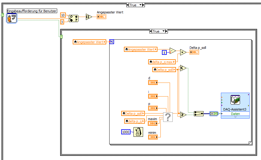

Ich hab einen Programm geschrieben, wollte Fragen ob man den Optimieren kann.
Zu dem Programm:
Ich habe jeweils einen HD und ND-Ventil 3 Punktsteuerung. Um den maximale Druck zu ermitteln, werden beide Ventile hochgefahren bis der Wert max wird. Als nächstes wird der Wert zwischen gepeichert für die weitere Berechnung. Zur Zeit steuere ich die Ventile über Zeit, gibt es Variante über Maximale Wert zu steuern?
Vielen Dank

Hallo ARaj,
Zitat:wollte Fragen ob man den Optimieren kann.
Antwort: Ja.
- Wieso wird die Schleife mit "DAQAssi" nach 10s beendet?
- Wozu die Sequenzstruktur?
- Wozu die Schieberegister im Warte-subVI?
- Warum laufen (einige) Schleifen ungebremst?
- Warum wird der Maximalwert nur über die letzten 100 Iterationen bestimmt?
- Wozu so viele lokale Variablen?
- Wo erfolgt irgendeine Ablaufkontrolle?
Zitat:Gibt es Variante über Maximale Wert zu steuern?
Garantiert. Du musst dir nur einen entsprechenden Ablauf überlegen/definieren!

Hallo Gerd danke für dein Antwort.
-"DAQAssi" soll eigentlich nach 120s beenden. Da die Regelventile " HD und ND" genau 120 sec brauchen sich vollständig zu öffnen.
- Eigentlich gibt es zwei Varianten einer über Zeit und der zweiter über delta Druck. Ich muss Pumpen Kennlinie erstellen.
- In warte Sub Vi will ich ein Dialoge Option geben, dass der Bediener 120s wartet.
-Eigentlich hab ich für alle schleifen Stop eingebaut.
Zu dem Programm, in Uni müssen Studenten an Pumpenprüfsatnd. Dort haben wir 3 Druck Sensoren und 2 Dreipunktregler.
Für die Ermittelung der Pumpen arbeit wird unterschiedliche delta P angefahren und dort den Hoch und Niederdruck gemessen und in Graph dargestellt.
Ich kenne mich in Labview nicht so gut aus.
Wenn du irgendein Vorschlag hast, werde ich mich freuen.

Hallo ARaj,
Zitat:Ich kenne mich in Labview nicht so gut aus. Wenn du irgendein Vorschlag hast, werde ich mich freuen.
Vorschlag 1: Arbeite die Links in meiner Signatur durch. Ohne Grundlagen geht es eben nicht…
Vorschlag 2: Wenn du das gemacht hast, verstehst du auch, warum ich diesen Ausschnitt deines VIs als "hochgradig Racecondition verseucht" bezeichne:
Vorschlag 3: Ich empfehle dir, dich mit dem Konzept einer Statemachine zu beschäftigen (nachdem du die Grundlagenkurse durchgegangen bist).
